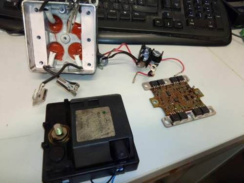

Abziehen ist nicht. Du must die dicke Leitung mit der 8mm Mutter abklemmen.
(Siehe Foto vom zerlegten Heizer; unten links der Deckel....da isse...)
Die muss dann isoliert werden. Ich würde einen Gewebeschlauch drüberziehen und mit Kabelbinder sichern.

Zusatzheizer CDI geöffnet
