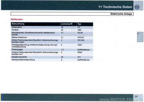

Hallo,Ich habe auch Bj.2007 und das Abblendlicht ist H7.
Was für ein Tagfahrlicht hat denn dein Bj.2007?
Seelze 01
Unten ein Auszug meinen tech.Daten über Glühlampen
ich weiss nicht wie man das genau nennt. Ist vielleicht kein Tagfahrlicht. Aber auf erster Stufe gehen doch schon 2 kleine Birnen an! Was sind das für Lampen?
Das ist das Standlicht.
