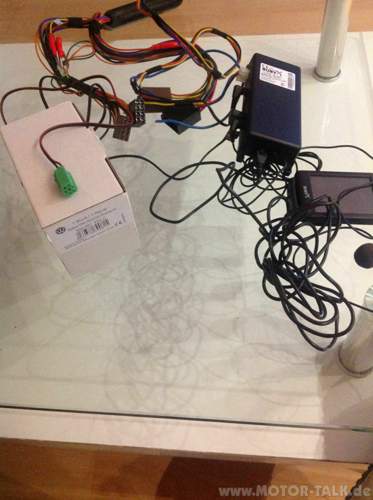

Hey Leute,
ich bin gerade kurz vorm verzweifeln wegen meiner FSE.
Radio ist ein normales MFD Radio mit Navi im VW Passat 3BG und als FSE will ich eine Bury CC9060 anschließen. Die Geräte finden sich und Synchronisieren sich auch. Mute funktioniert auch, Radio schaltet Lautlos wenn ein Anruf kommt, aber ich höre nichts über die Lautsprecher! Es hängt zwar an der Bury eine Lautsprecherumschaltbox dran und ich habe mir heute bei VW auch einen Phone- in Adapter (mittlerer Teil vom Isostecker hinterm Radio) geholt, aber es geht trotzdem nicht. Auf dem Bild seht ihr die komplette Anlage liegen..
Kann mir bitte irgendjemand sagen, wo das Problem liegen könnte oder ob ich vielleicht noch einen Adapter brauche?
Komisch ist: Telegongespräche höre ich nicht über die Lautsprecher, aber wenn ich bei meinem Iphone dann oben auf den Standby-Knopf drücke, höre ich dieses Geräusch was dann kommt aus den Lautsprechern!
Ich wollte doch nur eine schnelle Plug & Play Lösung haben.. Und nun?! Ich könnt durchdrehen..

Hallo DaveOne, ich habe mich auch für eine Bury entschieden. Normalerweise ist es tatsächlich eine Plug and Play Lösung, wenn man die richtigen (!!!) Adapter hat.
Meine erste Bury war defekt leider. Zuerst dachte ich auch etwas falsch verbunden zu haben, meine ging zwischen durch auch immer wieder aus.
Zurückgeschickt und neue erhalten, ab da tadellos.
Hattest du vorher eine originale FSE?
Du benutzt diese Umschaltbox.
Ich habe bei dieser oft alle Kabel gegen die richtigen Kabelquerschnitte getauscht, etwas Arbeit aber sinnvoll.
Bei der Umschaltbox gehen die Kabel für Tel+/- extra raus.
Bei dir sind in den grünen Stecker (Pin7 + und Pin12 -) eingeclipst, aber es ist ein extra Kabel?
Normal verwendest du aber die direkte Weiterleitung zum ISO-Kabelbaum ohne über das Radio zu gehen. Es wird also eigentlich nur die Mute-Funktion am Radio verwendet.
Also muss der Umschalter an der Umschaltbox auf 1,2 oder 3 stehen.
Wenn du aber das Line-In verwenden willst, musst du den Umschalter an der Umschaltbox auf OFF stellen.
Und eben das passende Klinke Kabel an der Bury eingesteckt sein.
Über Lausprecher, OHNE Phone-In Radio, Klinke von der Umschaltbox einstecken, Über Radio Phone-In Klinke getrennt stecken.
Nun wäre die Frage, wenn du AC5120 und den VW Phone Adapter verwendest:
1. welches Klinke Kabel hast du dann in der Box angesteckt?
2. welche Schalterstellung hast du an der Umschaltbox eingestellt?

Die Tel + / - Kabel habe ich an der Lautsprecherbox noch nicht weiter beachtet, weil ich dachte das wäre mit dem Phone-In Adapter von VW (grüner Teil des Iso-Steckers) erledigt.
Wo sollten denn die Tel + / - Kabel angeschlossen werden?
Kabel sind ander Bury alle angeschlossen.
1 x Mikrofon
1 x Phone-In Adapter
1 x noch irgendwas...
Schalterstellungen hab ich alle ausprobiert an der Umschaltbox. Ändert sich aber nichts... 🙁
Der VW-Phone Adapter ist ja der Ersatz für den Phone-In der Umschaltbox. Daher muss dann der Schalter der Umschaltbox auf "OFF" stehen. Dann wird Quasi 1.Strom, 2.Radio-Mute von der Umschaltbox zum Radio gegeben, aber das Radio bei Telefon nicht abgetrennt. Quasi der VDA Stecker Ersatz bei Fahzeugen ohne Werks FSE.
Ich denke du hast da nicht richtig umgeschaltet und der Radio wird gerade weg geklemmt.
Bei der Option müsste einfach nur das Klinke Kabel der Umschaltbox in die Bury gesteckt werden .
Generell ist es vermutlich aber sinnvoller eben deine Phone-In Variante zu nutzen und die Umschaltbox auf OFF zu stellen.

Alternativ haste ja 2 Optionen.
a) Umschaltbox Klinke an Bury, Umschaltbox auf 1-3
b) Klinke VW Phone Adpter in Bury, Umschaltbox auf OFF
Aber ich hab doch vorhin alle 3 oder 4 Schalterstellungen an der Lautsprecherumschaltbox ausprobiert.. Ohne Erfolg 🙁
Es gehen auch alle Anschlüsse an die Bury Box...
Gibt es vielleicht noch irgendeinen Adapter den ich bräuchte oder muss noch irgendein Kabel anders geklemmt werden?
Telefon + / - von der Lautsprecherumschaltbox können wir durch den Phone-In Adapter ignorieren, Mute-Funktion ist auch ok, Phone-In Adapter hängt dran und geht zur Bury..
Hab ich irgendwas übersehen?!
Achso... Du meinst
ENTWEDER die Umschaltbox ODER mein Phone-In von VW an die Bury anschließen?
Du hast alle Kabel die du benötigst.
Umschaltbox benötigst du, nur hast du 2 Optionen hinsichtlich Phone-In.
Du musst nun schauen wo der Ton verschwindet, bzw. hin geht.
Also entweder Umschaltbox direkt mit Schalter 1-3 oder Phone VW mit Schalter OFF.
Du hattest Recht... war nicht richtig angeschlossen. Blöder Fehler...
Nun kommt der Ton erstmal aus den Lautsprechern, ist aber entweder ganz böse laut, obwohl die Einstellung am Radio schon auf kleinste Stufe gestellt ist, oder es gibt ein permanentes Störsignal..
Entweder das liegt daran, dass ich mit beiden "Testhandys" im Auto gesessen haben, was ja bei einem echten Anruf eher selten der Fall ist 😉 oder es stören sich irgendwelche Kabel / Das Mikro / o.ä.
Hast Du eine Idee was eine (bekannte) Störquelle sein könnte?

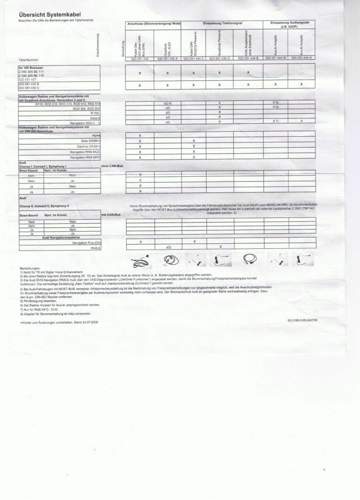

Im Anhang mal die Liste der VW Adapter für die Bury
Vw-adapter-bury
