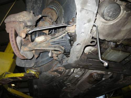

Die Schrauben habe ich bisher noch bei keinem Querlenkertausch erneuert.
Allerdings waren bisher noch keine "geammleigen" Kandidaten dabei, bei denen ich mit Bauchschmerzen an's Rausdrehen gegangen bin.
Und ich mus dazu gestehen: Ich tausche die Lenker immer komplett. Das Umpressen der Buchsen ist mir zu aufwändig und man weiss auch nie, wie lange dann das Traggelenk noch mitmacht...
Markus
P.S.: und falls es nicht bekannt sien sollte (ansonsten bitte ignorieren): Querlenker IMMER unter Vorspannung festschrauben, da sonst auch die hochwertigsten Teile nach kurzer Zeit schon wieder aufgeben!!

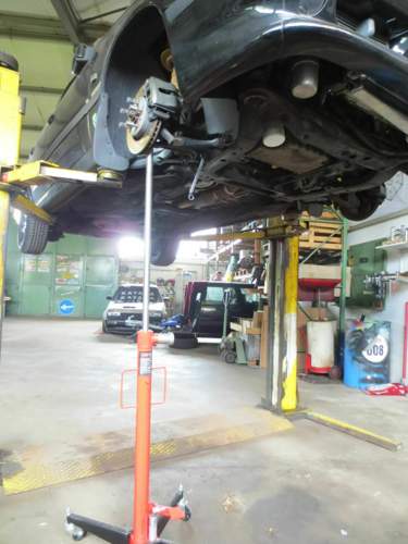

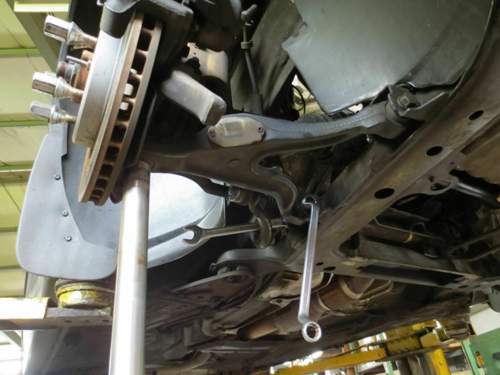

Wenn du das machen willst, dann schau erst mal ob die Traggelenke noch einigermaßen stramm sitzen. Ansonsten vegess es.
Im übrigen hab ich das schon probiert und die Erfahrung machen müssen, dass die Aufnahme(Auge) die Buchsen im Querlenker ein wenig ausgeschlagen waren.
Das mit Vorspannung Anziehen, also den Querlenker auf pos. bringen auf der er ist, wenn das Auto mit Rad auf dem Boden stehen würde.. (toller Satz, gebt mir noch ein ,,,,)
Gilt das Auch beim 96er AWD? weill dort haben die Schrauben ja keine direkten einfluss auf das "hoch und runter" des Querlenkers.
Das ist doch nur dann, wenn die Schraube durch die Buchse angezogen wird, oder sehe ich das falsch?
Nein, da gilt das nciht. Nur bei den Querlenkern mit der "2 Bolzen-Befestigung" ist das nötig.
Der AWD hat ja 4 Schrauben je Lenker zum Hilfsrahmen und einen "Knochen" in den Buchsen.
Hab ich gerade letzte Woche hinter mir bei meinem Winterfahrzeug (850 AWD).
Markus

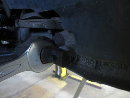

Als ich meine Querlenker (Marke Lemförder) von Albert bekam, waren da auch neue Bolzen dabei. Die brauchten wir auch, weil wir die alten weg geflext hatten.
Ja, richtig Gorgobert - auch bei anderen namhaften Herstellern sind neue Schrauben dabei, nur bei den "günstigen" Herstellern nicht...
Sehr schön bei der "4 Schrauben-Variante": man kann einen 22er Schlüssel zur Positionierung des Lenkers ansetzen und so geht's schnell und einfach.
Markus
