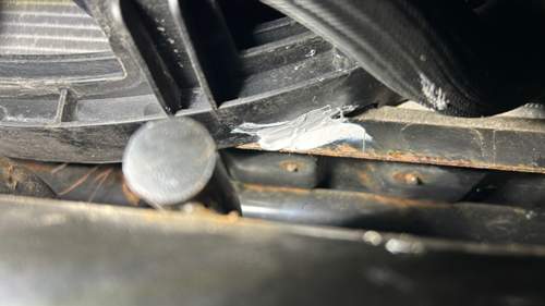

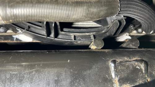

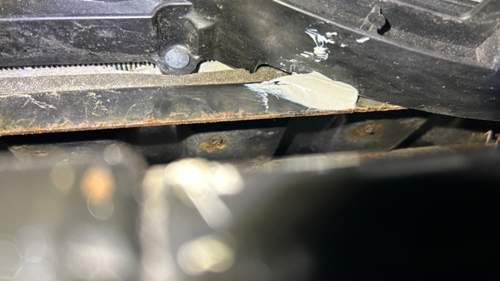

Bei mir hatte sich das „Dröhnen“ bzw. Rasseln wieder bemerkbar gemacht. Unterfahrschutz abgemacht und siehe da meine Fixierung des Lüfterhalterrahmen hatte sich gelöst. Da hat der Montagekleber nicht gehalten. Jetzt habe ich Sikkaflexkleber benutzt. Wenn der nicht hält, nehme ich Scheibenkleber. ;-) Schaut mal bei euch nach, ob der Lüfterrahmen auch an das Kühlerpaket schlägt.
