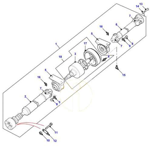

Auffallend ist hier, dass Brummgeräusche durch einen Ölwechsel bekämpft werden sollen. Ölwechsel, ja das ist uns allen was geläufiges, aber ein Brummen geht davon nicht weg. Das sind mechanische Schwingungen, das kann an der Motoraufhängung Getriebeaufhängung und den Lagern der Kardanwellen liegen. Da der Range Rover sehr auf Konfort ausgelegt ist, sind auch sehr weiche Lager verbaut. Diese neigen zu einem etwas früheren Verschleiß. also den Wagen mal anheben und mit geeignete Werkzeug wie eiene Brechstange oder ähnliches mal die Lager etwas bewegen, dann sieht man schon ob diese noch Widerstand bieten oder ganz locker reagieren, dann könnens nämlich nix mehr dämpfen.
Meist sind die Brummgeräusche Drehzahlabhängig bzw. Lastabhängig. Bedeutet nur in einem bestimmten Resonanzbereich brummt der Anstriebsstrang. Meist bei niederer Drehzahl unter 2000U/min.
Besser diese lager Nr. 5 wechseln als das Öl.
Kardanwellenlager
