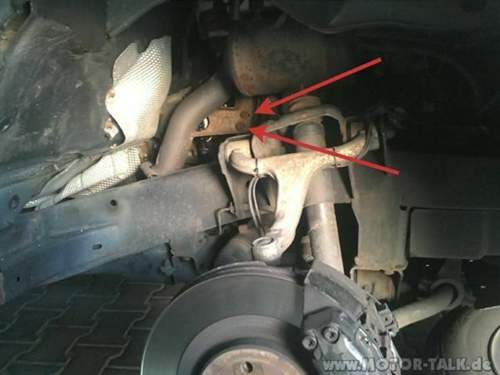

Moin Moin,
die beiden Schrauben der Halterung vom Kat (DPF) am Motorblock hast Du schon kontrolliert ?
Wenn die nicht fest sich, brummt und dröhnt es auch im bestimmten Drehzahlbereich.
Carsten

@BussiML270 schrieb am 24. März 2018 um 07:31:21 Uhr:
Moin Moin,
Carsten
Danke für den Tipp werde ich sofort kontrollieren. Könnte gut möglich sein da das brummen meiner Meinung nach von der rechten Seite vom Motorraum kommt. Werde berichten. Danke
@w124250turbo schrieb am 24. März 2018 um 09:18:29 Uhr:
Moin Moin,
Carsten
kommt man von oben ganz gut dran...... glaube es war eine 13ner Nuss...
@BussiML270 schrieb am 24. März 2018 um 09:21:24 Uhr:
aber bitte nicht abreißen !!!!!!
Moin Moin,
Carsten
Sollte ich dafür die radhausschale abbauen oder komme ich von unten aus dran?

@w124250turbo schrieb am 24. März 2018 um 09:33:17 Uhr:
Moin Moin,
Carsten
@BussiML270 schrieb am 24. März 2018 um 10:02:23 Uhr:
Danke. Werde ich sofort abchecken
kann man schlecht sehen, aber sehr gut fühlen wenn der Kat nicht heiß ist :-)
