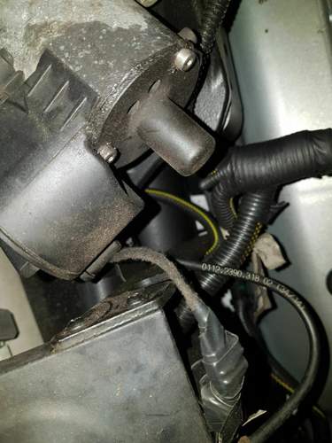

Ich habe die schwenkbare vom Werk und das zum ersten mal. Wo genau kommt das Fett dran? Gibts da was zum sprühen?
Wenn du drunter guckst siehst du vorn einen Kunststoffdeckel mit 3 Schrauben. Diesen zu lassen. Dahinter an der Seite is noch einer, den abschrauben und fett rein. Kann morgen mal ein Foto machen
Moin... hier mal die Bilder. Auf dem 1. Bild erkennt man den Deckel mit der Welle. Einfach Deckel ab, Fett rein und wieder zu machen.
Auf dem 2. Bild ist der Deckel in dem die Mechanik drin is.
Hab ich auch eingefettet. Da ist eine gespannte Feder drin die nachdem einfetten wieder gespannt werden muss. Hatte die ganze Mechanik auseinander. Erstmal die Welle dick einsprühen und Fett rein. Falls das nicht funktioniert vorne die Mechanik aufmachen. Vorher den Alarm abklemmen, ist direkt über dem Griff.
Schönen Sonntag
Carsten

@CarstenWae schrieb am 24. September 2017 um 09:42:52 Uhr:
Danke für die Bilder und Erklärung! Reicht es, wenn man das einmal im Jahr macht? Eigentlich könnte das doch auch bei der Inspektion gefettet werden als Serviceleistung?
Reicht wahrscheinlich auch 1x in 2 Jahren
