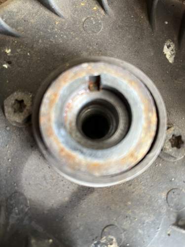

Einmal polrad runter und nach dem Keil schauen, wenn der angeschert ist, stimmt der Zündzeitpunkt nicht

Soo. Keil sitzt auch perfekt.
Jetzt bin ich mit dem Latein am Ende ….
