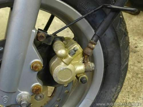

Ich möchte an meinem Roller Peugeot New Vivacity 3 Baujahr 2010 den vorderen Bremsschlauch wechseln. Grund dafür ist das er im unteren Bereich eine leichte Rissbildung aufweist. Kann man die alte Leitung nach lösen der Fittings einfach rausziehen, oder muß man Verkleidungsteile entfernen.

Übrigens, ich glaube nicht das man den Schlauch so einfach rausziehen kann. Wie man auf dem Foto erkennen kann ist da auf dem Schlauch eine Verstärkung montiert. Auf dieser Verstärkung befindet sich mit Sicherheit eine Halterung. Da diese Halterung nicht sichtbar ist, gehe ich mal davon aus das sie sich irgendwo unter der Verkleidung befindet.
Weis zufällig jemand wie man da ran kommt und was man da alles abmontieren muß.
Selbst wenn du den irgend wie raus ziehen kannst ohne was eventuell auch an der Elektrik kaputt zu machen weil er irgendwo befestigt ist,was ist mit dem neuen ihn zu verlegen das er wieder am richtigen Platz ist. Gleichzeitig kann man bei sowas direkt am fetten der Lager von der Lenkung in Verbindung bringen.
Der Gummi kommt meist an den Abstandshalter über der Bremszange. Kann aber gut sein, dass Du den gar nicht brauchst, weil beim Gummischlauch oft auch Drahtösen als Abstandshalter genutzt werden, die ohne diese Gummis funktionieren.
Aber den ollen Gummischlauch würde ich sowieso zurückgeben und, wenn an sich einmal die Arbeit macht, gleich eine Stahlflexleitung in deiner Länge kaufen. Die kriegst Du vielleicht, wenn unter der Frontverkleidung keine Kabelbinder am Bremsschlauch sind, sogar selber eingezogen... oder Du beauftragst gleich eine Werkstatt, was ich dir hiermit dringend nochmals nahelegen möchte...

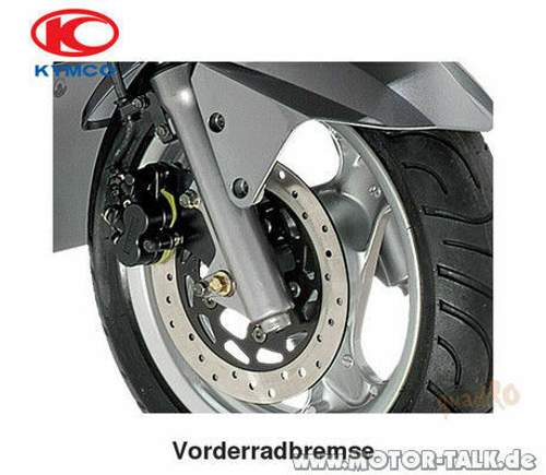

Roller-50ccm-vorderradbremse
