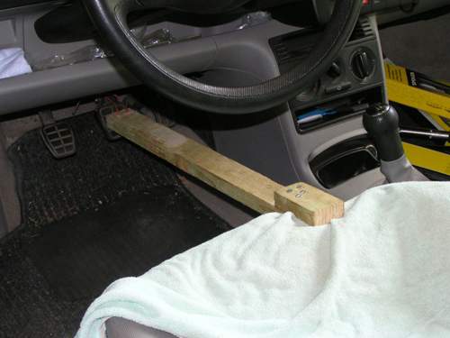

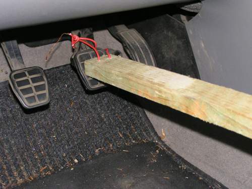

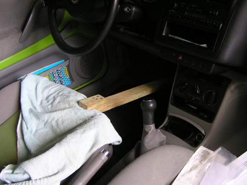

Nicht beim Entlüften fixieren, nur solange du die Schläuche tauschst! Zum Entlüften dann wieder ohne Fixierung.
Irgendwie ein Stück Holz, Staubsaugerrohr, Hammerstiel, oder sonst was zwischen Pedal und Sitzfläche klemmen oder einen „langen“ Besenstiel zwischen Pedal und Kopfstütze, den Sitz kann man ja dabei auch gut vor und zurück schieben um die Länge auszugleichen. Einfach kreativ sein, dann findet sich immer was passendes.
Wirklich fixiert werden muss ja nur wenn das System offen ist, das dauert nicht so lange. Dabei werden auch die Bremslichter leuchten also nicht von morgens bis abends Zeit lassen.
Sonst Bremst der Kleine zwar wieder wie neu, dafür fährt er nicht mehr weil er nicht anspringt weil die Batterie leer ist. 😰

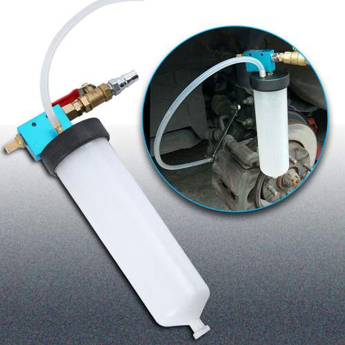

Kann es sein, dass es mit Druckluft arbeitenden Bremsentlüftersysteme (für ca. 20-30 €) gibt, die die neue Bremsflüssigkeit über das Entlüftungventil z.B. an einer Bremszange zuführt und nicht über den Vorratsbehälter am Bremszylinder?
S-l1600
Das Teil erzeugt durch die Druckluft einen Unterdruck und der Unterdruck saugt die Bremsflüssigkeit vom Ausgleichsbehälter zur Entlüftungsschraube.
Links am blauen/türkiesen Teil ist der Schalldämpfer wo die Druckluft wieder raus kommt, zudem ragt der Schlauch für die Bremsflüssigkeit nur wenige cm in den Behälter und geht nicht bis nach unten.
Von solchen Geräten die mit Unterdruck arbeiten würde ich abraten, an dem Gewinde der Entlüftungsschraube saugt man so auch Luft an und man weiß nie wann die Bremsflüssigkeit wirklich blasenfrei ist.
Der benötigte Kompressor muss auch eine gewisse Größe/Leistung haben, mit einem Hobby Kompressor wird das auch nicht richtig funktionieren.
Das verkehrt herum Entlüften von der Entlüftungsschraube zum Ausgleichsbehälter kann unter bestimmten Bedingungen Vorteile haben, z.B. das man das am Motorrad manchmal gerne macht habe ich schon mal gehört.
ABER sobald ein ABS System mit dabei ist sollte man so etwas nicht probieren.
