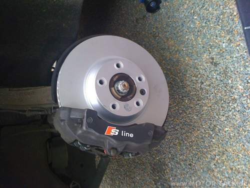

Das scheint irgendwie auch so zu sein..... Habe die Scheiben und Beläge vorne und hinten wechseln lassen und siehe da: nun funktioniert die Feststellbremse nicht mehr :-(. Man muss das Pedal bis zum Boden duchtreten, damit die Bremse noch ein kleines bisschen zupackt. Da muss wohl die Bremse nach dem Scheibenwechsel hinten neu eingestellt werden, was vergessen worden ist!?
Dann frag mal lieber Deine Werkstatt was die gemacht hat... Oder denkst Du Deine Feststellbremse nutzt sich ab? Es sei denn Du bremst mit dem linken Pedal. 🙂
Micha
Da fällt mir noch ein...die haben sicher die Beläge zurück gestellt um die Scheibe abzubauen und dann nicht wieder angeglichen...also reklamiere am besten. Dazu müssen nur die hinteren Räder ab, sollte schnell gehen.
Micha
Um die hinteren Scheiben zu wechslen muss die Handbremse gelockert werden, da diese von innen gegen die Scheibentrommel drückt. Die hinteren Bremsscheiben sind quasi ein Zwitter aus Scheiben- und Trommelbremse. Ohne dieses Losmachen kann die Scheibe nicht abgezogen werden.
Das geht meist durch ein kleines Loch in der Scheibe, das genau über die Stellschraube in der Trommel glegt werden muss und dann kann mit dieser Stellschraube die Handbremse gelockert oder gespannt werden.
Das haben die Mechaniker wohl nach dem Tausch der Scheibe vergessen rückgängig zu machen.
Ist keine grosse Sache, würde es aber von der Werkstatt machen lassen.
Grüssle
Uwe

Nur für die Beläge ja
Scheiben sind mehr Arbeit und unterschiedlich wegen der Feststellbremse.
Tx 50 nuss erforderlich
Moin jungs! Ich hab mir mal die mühe bei meinem letzten bremsen wechsel gemacht und alle Werkzeuge und Drehmomente aufgeschrieben! !! Einfach ma bei mir unter dem Thema Werkzeuge bremse wechseln gucken!!! Und zu der Feststellbremse einfach im gelösten Zustand die scheibe vorsichtig runterziehen mehr nicht!!!! Gruß konny
