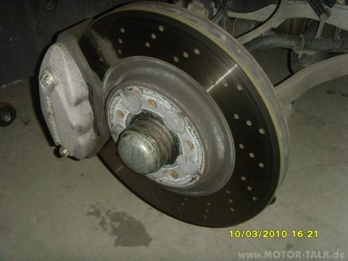

Hallo
Habe in der suche nichts brauchbares gefunden. Welchen durchmesser haben die sport edition bremsen VA???

also wenn du die Brembo 4Kolben anlage hast,
sportpaket ob mit oder ohne Gelochte Scheiben,
dann sind es die mit 330mm durchmesser.
Die Brembo anlage erkennst du an der Aufschrift Mercedes Benz,
auf dem Bremssattel.

Die Sport Edition hat die normale Serien-Bremsanlage, also Bremsscheibendurchmesser abhängig von der Motorleistung. 288mm (4Zyl.) / 300mm (6Zyl.) 330mm (350/320CDI)
Nur beim Sportpaket ist der Durchmesser, der dann gelochten Bremsscheiben, immer 345mm.

Was gilt denn nun?
Ich habe die 4-Kolben-Festsattelbremsanlage mit Schriftzug. Habe ich nun Sport-Edition oder Sport-Paket?!?
Wenn du diese hast, dann Sportpaket.
Gruss TazaTDI

Seltsam ist nur, dass ich keine gelochten Scheiben drauf habe. Kann es sein, dass der Vorgänger aus Ersparnisgründen nicht gelochte eingebaut hat?
Die Bremszange ist jedenfalls diegleiche wie auf deinem Bild.
Habe auch den Bremssattel und auch keine gelochten Scheiben.
Wurde bestimmt eingespart 🙂
Mich interessiert vor allem, ob ich die Wahl zwischen gelochten und nicht gelochten habe. Ich stehe kurz vor einer Rundum-Bremsenverschleißteile-Erneuerung.

Morgen,
diese Aussage ist so nicht ganz richtig. Die Bremsscheiben beim Sportpaket haben immer 330mm genau wie beim 320/350 und dazu sind sie beim Sportpaket eben noch gelocht und beim 320/350 eben nicht auser man hat auch Sportpaket.
Die 345mm Scheiben die du meinst hat nur die AMG Bremsanlage verbaut.

Bist du dir da ganz sicher? Dann steht es nämlich falsch in meinen Unterlagen. Vielleicht sollte ich die mal nachmessen....der Unterschied von 330 zu 345 läßt sich leider nur schwer erkennen.
