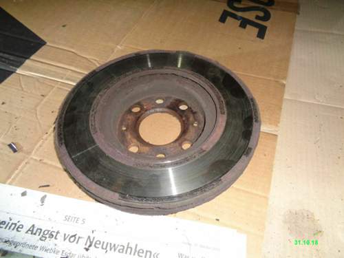

Verschleißgrenze hin oder her...
Nach 44.000km war heute Schluß mit den ersten Scheiben!
Dsc03528
Wow....44000 km is früh....
Vor allem mit dem Tragbild schon heftig.
1 Satz Bremsbeläge hätten die auf jeden Fall noch gehalten.
Aber das muss jeder selbst entscheiden.
Die hätte ich auch mit guten Belägen nicht mehr gefahren.

Naja, solange das Reibbild OK und die Mindestdicke noch weit weg ist hätte ich kein (technisches) Problem nochmal neue Klötze drauf zu machen.
Aber etwas zu dickkrustig finde ich die Rostkante schon. Ist das ein Straßenparkwagen in einer gegend mit hohem Streusalzaufkommen? Evtl. sogar noch Starkfrostgebiet wo auch mal Spezialsalz aufgebracht werden muss? Dann wäre es imho nachovollziehbar.
Das Reibild ist nicht Okay, eher mal Scheisse. Deswegen hatte GVV auf jeden Fall das Richtige gemacht. Frage mich nur wie Scheibenbremsen vorne so aussehen können. Die können ja niemals eine Ordentliche Bremsleistung gehabt haben

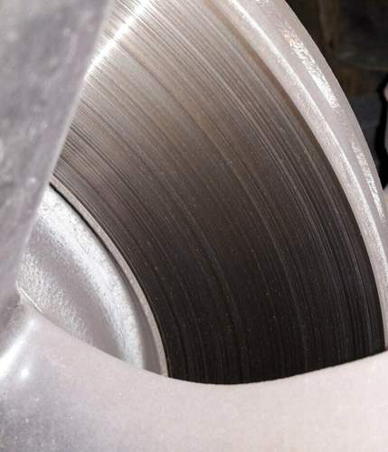

Das Reibbild sollte eher so Aussehen
Ich sehe an/auf dem Reibbild eher nur etwas Flugrost. Da wo die Finger drauf waren sieht es akzeptabel aus - da gibt es deutlich schlechtere Reibbilder. Für mich ist die Scheibe nur kosmetisch unschön.
Mich wundert nur die rel. schmalle Reibfläche bzw. der recht breite Rand an der Aussenkante.

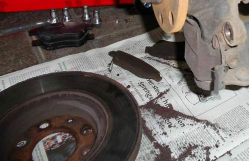

Bin grade bei unserem draussen gewesen um ein Foto der Scheibe zu machen.
Diese Scheibe ist jetzt 5000Km alt und löste die erste Scheibe nach etwas über 80TKm ab.
Bremsscheibe Adam
@Penndy Beläge habe ich entsorgt, habe nur diese Bild vom Umbau.
@-DC- Motor ist der 1.4 mit 87PS
Montiert habe ich jetzt Meyle Platinum Disc.(615 521 0015/PD) Die sind beschichtet und sollten auf Dauer ein besseres Bild abgeben.
Mindere Erstausrüsterqualität kenne ich leider nur zu gut von VW...
Belege
