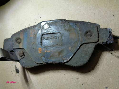

Weiß zufällig jemand, wie dick die scheibenbremsen vorne Mindestens sein müssen ?
Unser kleiner hat jetzt 37000 runter und ich würde sagen die Klötze können noch ca 5000 km.
Nur weiß ich nicht ob wir die Scheiben direkt mitwechseln müssen ?
Diese haben einen leichten Grad und jetzt noch eine dicke von 19,4 mm auf der Fläche.
Hab jetzt auf den Scheiben mal geguckt, steht aber nichts drauf wegen der verschleissgrenze.
Danke schon mal 🙂

Hmm, für mich sieht es so aus als ob die alten Beläge zu schmal, also falsch, waren.
Ja, also irgendwas passte da nicht, die dicken Ränder innen wie aussen sind nicht normal.
Naja hoffen wir mal das der Satz jetzt haltbarer ist.
@GVV_fite, gebraucht gekauft oder selbst schon mal die Beläge gewechselt?
Der Adam wurde vor einem Jahr gebraucht gekauft; die Bremsbestückung vorn sollte also noch das "Original" gewesen sein.
Jetzt war ich selber neugierig und habe einen Bremsstein aus der Versenkung geholt.
Material original GM / Opel

Sehen ja Klasse aus, die Frage ist warum die sich so abgetragen haben. Bei meinem Kumpel habe ich so einen Abrieb vor kurzem gesehen. Der hat einen 1er BMW dort waren es allerdings die Hinteren Belüge.
Ist nicht allzu selten.
Wie Penndy bereits sagte meist hinten aber auch vorne kommt das ab und an vor.
Von Adam bis Zafira.
