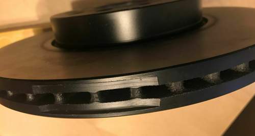

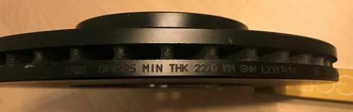

Hallo, habe bei einem Online-Händler 2 Bremsscheiben von TRW DF4295 gekauft. Heute habe ich das Paket bekommen: Eine Bremsscheibe original verpackt, andere in Repacking-Kiste.
Die beide Bremsscheiben sehen gleich aus, nur noch die zweite hat eine Ausfräsung. Die Bremsscheibe aus Originalverpackung hat diese Ausfräsung nicht.
Sind das beide Original TRW Bremsscheiben? Oder muss ich eine zurück senden?

Liegt meist an trw und deren verpackungs Künstlern ??, würde ich mir nichts bei denken, und die Kerbe dient dem feinwuchten
@Marco1212 schrieb am 14. Januar 2021 um 17:33:01 Uhr:
Danke, habe bei Google auch Antwort gefunden 🙂

Soso, wuchten für perfekten Rundlauf. Schaut für mich eher nach Schrott aus, der sich ohne Wuchten nicht mehr verkaufen hat lassen...
Zuerst lackieren dann wuchten und ausfräsen, Level Expert 😁

Eine echte Koryphäe... Wuchten kann man entweder durch Gewicht hinzufügen oder eben Gewicht wegnehmen. Beides erreicht dasselbe: Schwerpunktsachse und tatsächliche, also geometrische Achse fallen zusammen. Und ich sehe, dass die Fräsung lackiert ist, nicht blank.
Was daran Schrott ist bleibt wohl auf ewig dein Geheimnis.
