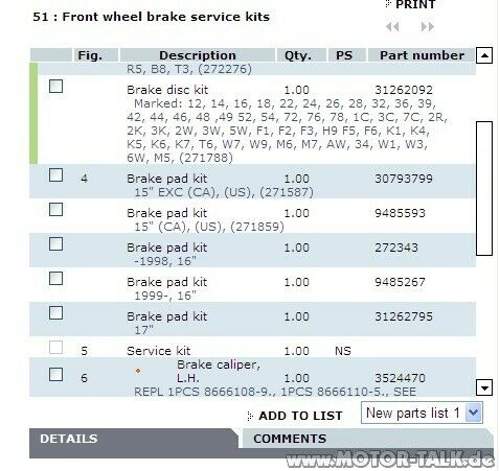

Aha, kann man einfach von 15" auf 16" wechseln ohne da was zu übersehen oder zu beschädigen. 😕
Kann man schon.
Andere Scheiben, Beläge, Backen, Bremsleitungen, ....
Besonders lustig, wenn man 15er Winterräder hat - die passen dann nicht mehr.
Es gibt auch 16er Alu's (org. Volvo), die nicht auf ne 16er Bremse passen.

Wobei man die gleichen in den 16" verwendet wie in den 15"
Was eigentlich kein Aufwand ist, denn wenn man Scheiben wechselt, muß man e immer die Klötze auch mitwechseln
So gesehen brauchst du Scheiben, Klötze, und andere Bremssattelhalter.
Das mit den Bremsschläuchen, bezweifle ich ein wenig, da ich die 16" Schläuche reingemacht habe und die unwesendlich länger waren als die anderen, selbst bei vollem Einschlag, bleibt was über.
wenn die natürlich schon ein paar Tage am Buckel haben sollte man diese auf jeden Fal machen.

und die beläge sind zwar von den abmaßen gleich, aber nicht von der belagmischung. die ist unterschiedlich.
die schläuche der 15er anlage sollen auch passen, die 16er sind aber länger und die paar € sollte man gleich noch investieren.
schmunzel, warum haben beide Beläge die gleiche Nummer am Belag stehen, trotz unterschiedlicher Bestellnummern ?
Ich sags dir, die 16" Beläge sind teurer, also nur Geschäftemacherei ;-)
Also nix mit anderer Mischung!
Und nicht immer müssen Beläge für die Handbremse sein, manchmal hat die Handbremse auch Klötze, oder Belege sind auch für die normale Bremse da ;-)

Also ich hab von 15 auf 16 umgebaut, da haben wir die bel....ähh Klötze von den 15 mit den neuen 16 verglichen udn da ich immer originale fahre, sah man schön die nummern an der rückseite, und die waren genau so gleich wie die klötze selbst.
ich selbst fand es auch komisch, und wir sahen direkt bei volvo wo der wagen gerade auf der bühne hing, im pc nach und die dinger sind gleich.
also praktische erfahrung.
slebst als ich im handel gearbeitet habe, sahen wir bei zick klötzen und beläge die von namhaften herstellern waren, die exakt gleichen nummern wie bei welchen die man beim markenhändlern bekommt /kauft.
ich konnte dies gut vergleichen, da ich nich die ersten beläge damals im audi hatte, und die bei uns im "Nachbau" waren exakt die gleichen klötze, nur halt ohne dem vw audi zeichen, aber der gleichen nummer
Fazit, der Klötzehersteller druckt all das drauf, was der hersteller verlangt, also er nimmt die normalen beläge aus dem handel, und lackiert dann halt noch ein logo dazu ect.

Gemaess VIDA gibt es 3 Bremskloetze. 15, 16 und 17 (???)
Alle 3 verschiedene Artikelnummern.
Klotz
17"-bremse gabs auch, sog. polizeibremse.
bis auf die sattelhalter gibts alle teile auch noch zu bestellen, ohne sattelhalter ist die ganze sache aber hinfällig. für den aufgerufenen preis würde man zudem auch besseres bekommen.
