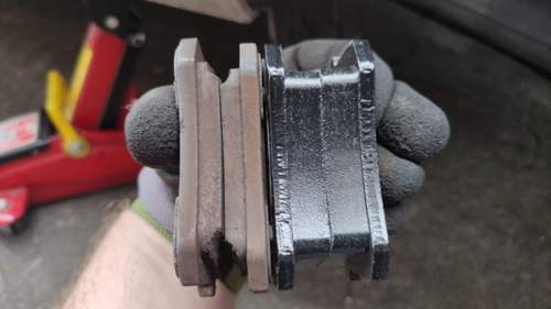

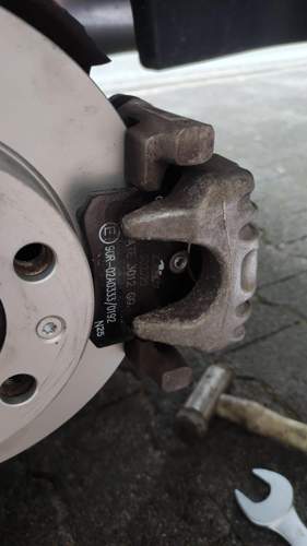

Es ist wohl kein Geheimnis mehr, dass die hinteren Bremsen am Kamiq eine Art Glücksspiel sind. Einige von euch haben nach 50.000 km keine Probleme, andere – wie ich – schon nach kurzer Zeit. In meinem Fall waren die hinteren Bremsscheiben bereits nach 20.000 km total verrostet. Und damit meine ich nicht oberflächlichen Flugrost, sondern richtig festen Rost, schlechtes Bremsbild und natürlich unbrauchbare Bremsklötze.

Als Ersatz habe ich mir über die AutoDoc-App (geht natürlich auch woanders) einen Satz ATE-Bremsscheiben und -Klötze für die Hinterachse gekauft. Dazu direkt einen Bremskolbenrückdreher. Die Gesamtkosten lagen bei 94 € inklusive Versand.
Autodoc liefert auf Wunsch eine Anleitung mit. Tatsächlich ist es ziemlich einfach, die Scheiben und Klötze zu tauschen, und ich war innerhalb einer Stunde komplett fertig – vom Auto hochbocken bis wieder ablassen.
Die Handhabung des Kolbenrückdrehers will allerdings geübt sein, das hat bei mir allein schon rund 20 Minuten von der gesamten Stunde in Anspruch genommen.
Mein Kamiq ist der 1.5 TSI mit DSG-Automatik. Bei der letzten Inspektion hat mich die Skoda-Werkstatt auf das schlechte Bremsbild hingewiesen (das war mir zu dem Zeitpunkt allerdings schon selbst aufgefallen, aber nett, dass sie es erwähnt haben). Sie sagten mir – wie viele hier auch schon hören mussten – ich würde „zu wenig bremsen“. Na ja, mehr als anhalten kann ich eben auch nicht. Ich denke, es ist eine Kombination mehrerer Faktoren:
  • Ich fahre tatsächlich nicht viel, nur ca. 7.000 km pro Jahr. Das heißt, der Wagen steht recht viel.
  • Wenn es regnet, bildet sich Flugrost, der nicht immer gleich weggebremst wird.
  • Zudem bremst das Automatikgetriebe in der Stadt fast von alleine, man nutzt die Bremsen also weniger intensiv.
Die Klötze waren zu etwa 50 % abgenutzt, was einer Laufleistung von ca. 50.000 km entsprechen würde – meiner Meinung nach absolut in Ordnung.

Erstausruster Bremsen nach 28000km
Alte gegen neue Klötze
Alles neu
