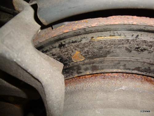

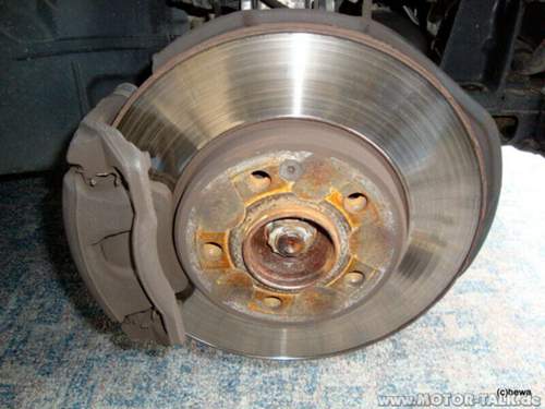

Heute beim Räderwechsel stellte ich fest, das bei der hinteren rechten Bremsscheibe die Oberfläche regelrecht „ausgeknappert“ ist. (siehe Foto). Die vorderen Bremsscheiben sind soweit ok. (siehe Fotos)
Seit einiger Zeit habe ich schon Rostansätze und Riefenbildung an den hinteren Scheiben festgestellt, dies aber als normal angesehen, da ich jährlich weniger als 10 Tkm mit dem Belch fahre.
Es handelt sich um einen W245, 200 CDI, mit ca. 45.Tkm. Mir ist schon klar, dass bei der Laufleistung die Scheiben schon mal erneuert werden müssten, aber dass Bremsscheiben derart aussehen können ist mir noch nicht untergekommen. Habe den Eindruck, dass hier möglicherweise Materialfehler vorliegt.

Ganz Normal! 😁 So sehen die Scheiben meistens immer aus.
Habe meine auch schon gewechselt. Habe Bosch Scheiben montiert.
Diese scheinen bis jetzt korrosionbeständiger als die Orginalen Scheiben zu sein.
Ps: Will hier aber keine Werbung für Teile machen.
Scheiben sind teilweise besser lackiert. (korrodieren nicht so schnell😛.)

mit den Scheiben biste aber noch gut dran, kannste Dir noch auf die Schulter klopfen.
Hänge Dir hier mal den Link dran von "soku" ausm April 2011 dran, mein Suchbegriff eben war übrigens "Bremsscheiben wechseln".
Thema ist also bekannt hier.
Bei "soku" waren am gesamten Umfang richtig Placken raus, aber überzeug Dich selbst. 2.Bild aus seinen 2 Fotos.
Da stehen Dir bei Deinen Scheiben hinterher vor Freude die Tränen in den Augen.

wer meint das solche bremsscheiben bei 45tk normal sind, der hat keine ahnung von material und autos. bremsscheiben sollten in der regel 80.000-100.000tk aushalten. das sind china-bremsscheiben oder eindeutig materialfehler??!!

bei mir haben die hintern Bremsscheiben 98000km gehalten.(Bj 2006) Sie sahen zwar korrodiert aus, aber ich glaube, dass der Zustand sehr stark vom Fahrprofil abhängt. Ich finde trotz der 98000 km die Qualität der hinteren Bremsscheiben nicht in Ordnung.
Nach dem ich die neuen Scheiben hinten seit 10000km fahre, ist mein Eindruck, dass es ein besseres/anderes Material ist. Kann dazu jemand eine Aussage machen?
Die vorderen Scheiben sind bei 110000Km immer noch gut!

Ich hab ja schon einige Bremsen gemacht, aber so einen Schrott von Bauteilen habe ich noch nicht gesehen. Wenn das auf den Bildern wirklich Originalscheiben von Mercedes sind, dürfte die Qualität dort einen neuen Tiefpunkt erreich haben. Was sagt den Mercedes zu den unterrosteten Ausbrüchen Deiner Scheibe?
Danke für Eure Beiträge. Werde die Werkstatt aufsuchen und reklamieren. Mal sehen was dabei rauskommt.
Zur weiteren Informatio:

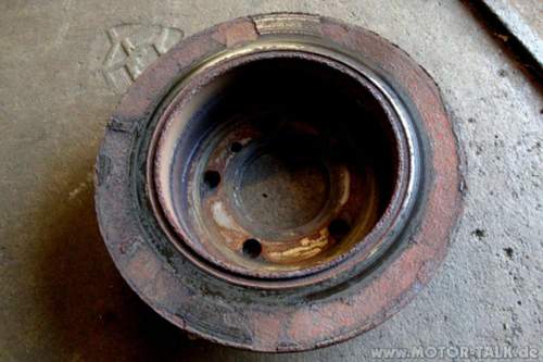

Habe heute die Scheiben hinten wechseln lassen (nicht beim Freundlichen). Die hintere Seite der Bremsscheibe sah noch (krimineller) aus. Siehe Bild. Die Bremsbeläge hatten jedoch noch ca. 5 mm Dicke
(W 245, 200 CDI, 47500km)
Bremscheibe-hinten-w-245
