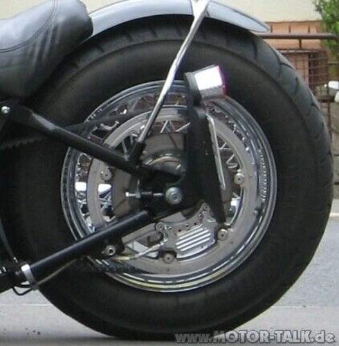

nicht dumm gucken, die frage ist ernst gemeint. 😉
ich würde gern die bremscheibe der pullybremse meiner holden vercromen um eine bessere optik für die innenseite und die zapfen zu bekommen.
reibt sich der crom von der bremsfläche wieder runter und schadet das den bremsbelegen?
bild zum besseren verständniss unten...
Hinterrad
Das wichtigste dabei natürlich ist,das die neu verchromte Bremsscheibe immer gut gefettet ist🙂😮
Der Chrom soll ja nicht verkratzen🙄

alter BB, mach mich nicht schwach. du kannst höchstens den inneren stern verchromen....niemals nicht den bereich auf dem die zange sitzt!!!!!!!!!!!!!!!!!!!!!

ich hab von oberflächenveredelung keine ahnung.
kann denn der veredeler die scheibe so vercromen, dass auf dem bereich wo die bremsbacken ansetzen kein crom aufgetragen wird??
Teilvercromen geht wenn man die Flächen abdeckt (einfach gesagt).
Dennoch können bei der Galvanisierung Haarrisse entstehen und die Sicherheit ist nicht mehr gewährleistet. Niemand würde Dir das so ohne weiteres abnehmen bei dieser relevanten Anlage.
Wie Evo gesagt hat hat, Kranz ja - Scheibe selbst nein.
Beim verchromen wird der Stahl spröde (Haarrisse). Das bedeutet eine geringere Bruchfestigkeit!
Man könnte durch vernickelung und anschließendes Hohnen die Risse "verschmieren", das ist aber
seeehr zweifelhaft und wohl auch zu aufwendig.
ok, dann bleibt es so wie es ist.....🙂
danke für die infos....

Die Scheibe ist doch aus Edelstahl, oder? Dann könntest du sie Hochglanzpolieren lassen, sieht auch fast wie verchromt aus.
Servus
HD100
Ob das alles Edelstahl ist wage ich zu bezweifeln, bei Bremsscheiben werden diverse Legierungen verwendet. Und wie sich das polieren auf die Bremsleistung auswirkt (eventuell muss die Belagzusammensetzung angepasst werden) kann ich nicht sagen.
An so einem, für mich wirklich sicherheitsrelevantem, Teil rumzufummeln ohne professionelle Hilfe könnte ins Auge (oder den Graben) gehn 😰
Schönes WE
Lone
polieren kann er ruhig.....nur nicht den teil, auf dem die beläge setzen. wenn hier die rauhigkeit vermindert wird (und nichts anderes geschieht beim polieren), geht die bremsleistung rapide in den keller. extrem logo, oder?
