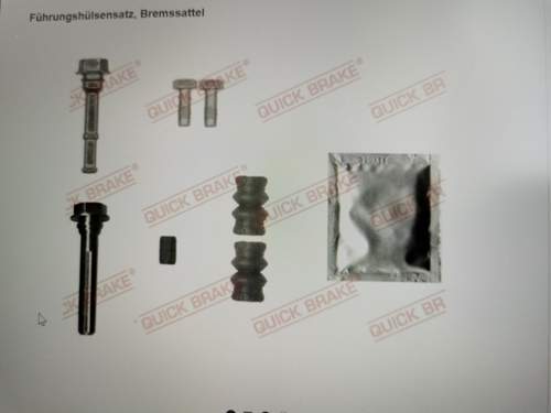

Hallo zusammen, seit paar Wochen habe ich das Problem wenn ich meistens rückwärts fahre so ein Geräusch wie wenn die bremsen HR nicht ganz loslassen. Ich habe heute alles ausgebaut und festgestellt das die fuhrunsbolzen am Träger ziemlich fest laufen. Habe diese dann ausgebaut oben war eins mit gumme(kurz) unten eins ohne Gummi(lang). Als ich dann beim Teile Händler war hat er mir so nen Satz gefunden allerdings mit zwei langen ohne Gummi andere kann er leider nicht finden. Als ich dann bei Opel war sagen die "wir verkaufen Träger mit fuhrungsbolzen extra gibt's diese bei uns nicht und der Träger ist auch nicht mehr lieferbar. Bremssattel und Träger sind von Lucas. Hat einer von euch so ein Geräusch schon mal gehabt oder kennt einer das Problem mit diesen Bolzen? Ich danke natürlich schon mal voraus fir die Hilfe.

Ja frage ist muss ich die gleichen einbauen kurz mit Gummi Länge ohne Gummi oder soll beide ohne Gummis kaufen? Es gibt ja nicht umsonst verschiedene Typen. Wenn ich mein Modell eingebe spuckt er mir beide Varianten raus auch die 2 langen und es steht das die bei Lucas und trw passen

Welcher Bolzen gehört oben und welcher unten . Die auf dem Foto. Danke.

Steht doch oben alles
