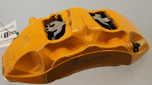

Bremssattel in Orange nachträglich lackieren, wer von euch hat es gemacht ?
Hallo, ich habe nun einen schwarzen E tron und möchte nun nachträglich die Bremssättel in der Farbe Orange nachlackieren.
Es sollte natürlich zu den orangen E Tron Schriftzug an beiden Ladeklappen passen.
Wer hat es von euch gemacht, mit welchem Produkt ?
Bitte mit Fotos. ich habe im Netz zwar zwei orange Produkte gefunden, finde aber, dass beide zu dunkel , bzw. neon leuchten.
Gruß Lars

Nur mit dem originalen silbernen Schriftzug wird das wohl nicht so einfach. Dieser war afaik ab Werk ebenfalls lackiert und nicht aufgeklebt.
