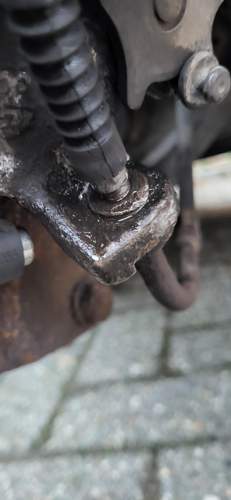

ich wollte heute mein Bremssattel bei dem R50 wechseln und musste feststellen, dass ich das Röhrchen wo das Handbremsseil durch geht, nicht von dem Bremssattel gelöst bekomme.
Gibt unterschiedliche Bremssättel... ein mit festen und eins mit losen Röhrchen? Oder bin ich doch einfach zu blöd das zu lösen? 🙄

Mir nicht bekannt dass es da was mit festem Röhrchen gibt. Also doch... ;-) Nee, nur Spaß. Das Röhrchen gehört zum Handbremsseil, und das ist halt rein gegammelt, und sitzt somit bombenfest. Durch Korrosion bekommt das Material (die Oberfläche) mehr Volumen, das Loch wird somit enger, und das Röhrchen sitzt fest. Ich musste bei mir zum Glück das Handbremsseil wechseln, nicht den Bremssattel. Konnte daher mit roher Gewalt vorgehen.
Im schlimmsten Fall musst Du das Seil bei dir auch neu machen. Ist etwas fummelig, geht aber.
