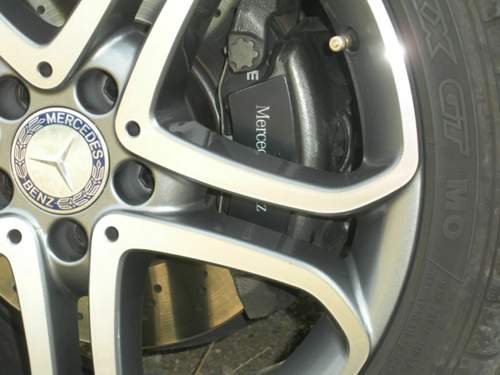

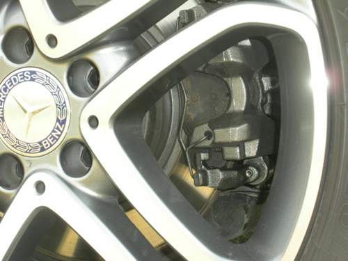

Für alle, die die Bremssättel nicht unbedingt in rot sehen wollen - meine in Carbon metallic von Foliatec. Ist zwar nicht perfekt geworden, aber jedenfalls besser als in original (verrostet).
Dscn8273
Dscn8274
Bremssattel-vorne-lackiert-3
+3
Schwarz!!
Carbon metallic ist kein Schwarz, sondern ein Grau mit Metallic-Effekt. Ich versteh eigentlich nicht, warum Foliatec das als Carbon betitelt und nicht aus Grau.
Schwarz wäre mir im Verhältnis zu den Felgen und der Fahrzeugfarbe zu "hart" gewesen.
