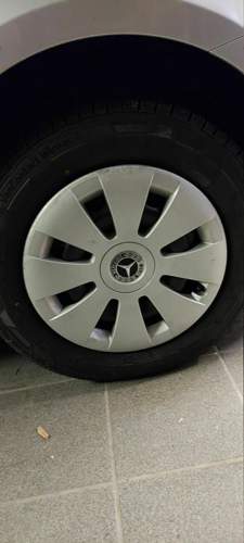

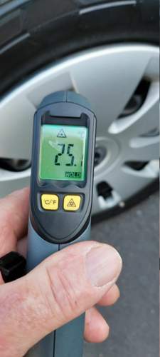

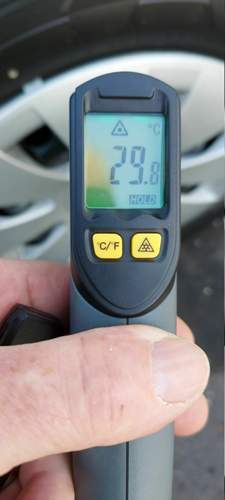

Vielleicht kannst Du mal ein paar Fotos von Deinen Scheiben und den Belägen machen und hier einstellen. Würde die Diskussion vereinfachen. Wie dick sind denn die Beläge noch? Durch die Felgen kann man ja normalerweise gut hinschauen. Sind die Bremsen schon länger drauf?
Mach das am Freitag muss so wie-so Winterreifen umtauschen.Übrigens Auto ist 2 Monate alt und hat nur 7500 km drauf

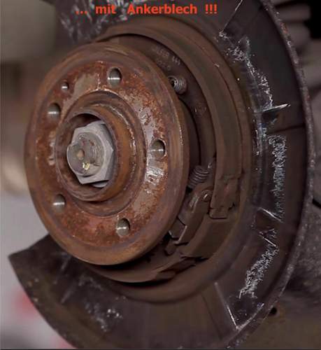

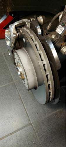

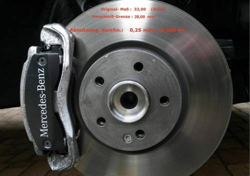

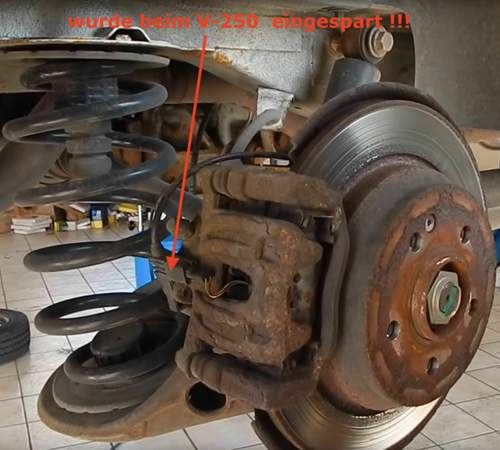

Wer nicht vor jeder roten Ampel eine Vollbremsung hinlegt, kann seine Bremsklötzer 50.000 km benutzen.
- Bild 1 -
Ansonsten sehen die hochglanz-polierten Wagen von unten meist so aus:
- Bild 2 & 3
Fazit: selbst Hand anlegen o. anlegen lassen !

@Pahul schrieb am 27. Oktober 2021 um 19:59:36 Uhr:
- Bild 1 -
- Bild 2 & 3

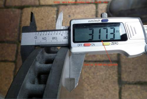

meine Bremsbeläge vorn sind bei 64000 km noch die Ersten und sehen etwa gleich aus, aber meine Scheiben vorn haben ca. 2mm Verschleiß
Die 2 mm Verschleiß an den v o r d e r e n Bremsscheiben sind voll normal für 64 tKm, daraus kann man schlußfolgern: Du bist ein vorausschauender & defensiver Fahrer. Sehr Gut !!!

Ich wiederhole noch ein mall.Bei normale Fahrt sind die Bremsen minimal WARM,bei Angebliche Regeneration Sind die Heis ,alle Vier .Und Ich habe dafür keine Erklerung.Muss weiter beobachten und beim netzten Fall direckt zum Werkstadt.
