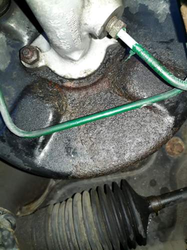

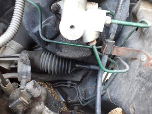

Hier noch 2 aktuelle Fotos. Unterhalb des Bremsflüssigkeitsbehälters sieht es ziemlich eingesaut aus.
Das runde Schwarze ist doch der Hauptbremszylinder - oder? Kann es da rausdrücken? Oder ist schlicht alles von oben einfach runterlaufen?
Ansonsten kann ich nirgendwo Bremsflüssigkeit entdecken und der Stand im Behälter hat sich nicht geändert.

Das runde schwarze ist der Bremskraftverstärker...der Zylinder ist der silberne davor..
Moin,
da auf dem BKF schon dicker Rost zu sehen ist , ist die Bremsflüssigkeit nicht erst vor ein paar Tagen dahin gelaufen , sieht er nach nem undichten Hauptbremszylinder aus , das hätte aber auch die Werkstatt sehen müssen .
