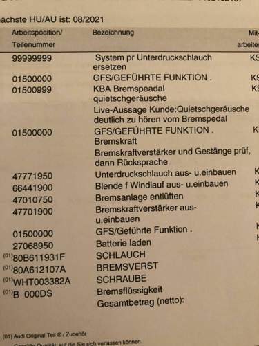

Schaut mal hier...
.jpg

@XF-650 Lass dich bloß nicht so abspeisen. Bei mir wurde sogar der Bremskraftverstärker mit ausgetauscht. Und 'nen Ersatzwagen gab es auch für den Aufenthalt im Audi-Hostel.
Das ist ja nicht grundlos for free.
