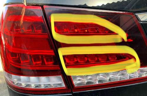

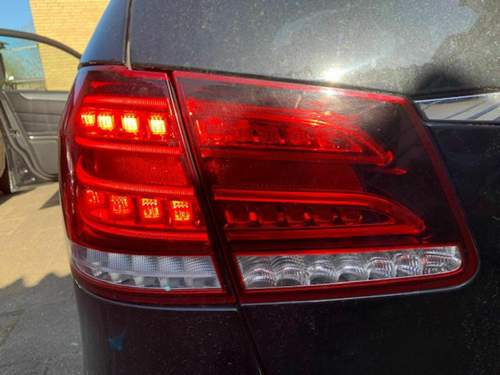

Ich habe gestern hinterher miener w212 kombi von 2015 auf motorad gefahren und endekt das die bremslicht im heckklappe nicht funktioniert.
das ist alle beide, und ich habe alle sicherung auch getestet, und die ist alle ok. Das normales licht funktioniert auch, es ist nur das bremslicht.
jemand das selbe probiert hat? und einen lösung dafür habe?

Funktionierten den die beiden Bremslichter unter in den Rücklichtern?
Danke,
Ist es möglich einen bisschen närhre daran zu kommen?
Meckert das der 212er nicht an, wenn da was nicht ordentlich leuchtet? Das kenne ich so vom 124er und vom 210er.
Das wäre meine nächste Vermutung gewesen... Kabelbruch Heckklappenkabelbaum.

Jetzt lasst euch doch nicht hinter die Fichte führen!
Bremslicht gibt es nur in den Heckleuchten li+re und mittig oben - 3te Bremsleuchte genannt - im Spoiler
Die Lampen li + re in der Heckklappe erzeugen Abblendlicht, Nebelschluss- u. Rücklicht, kein Bremslicht!!
Achja, er schreibt von "das ist alle beide".
Schnell drüber lesen + Bremslicht + Heckklappe = es geht um die 3. Bremsleuchte.
Gemeint sind aber die beiden Rückleuchten am Deckel.
Dann korrigiere ich meine Aussage:
Alles in Ordnung, das muss so sein....
