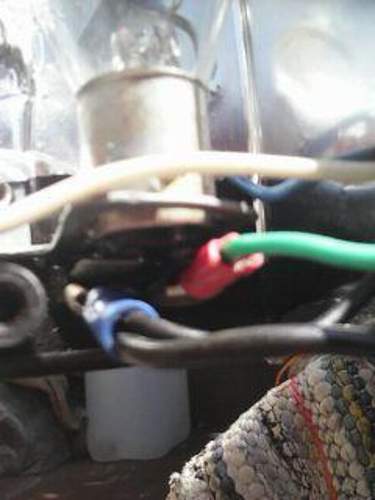

An alle Spezialisten: Habe eine Anhängevorrichtung am 1997er B-Corsa meiner Frau verbaut und 7polig verkabelt. Da nur 7 Kabel zur Verfügung, habe ich das rechte und das linke Bremslichtkabel am linken Bremslicht angeschlossen, da links der Kabelbaum im Wagen herkommt. Habe genau gearbeitet und alle Glühbirnen am Fahrradträger brennen tadellos. Jedoch beim Tritt auf das Bremspedal leuchten die 2Faden-Glühbirnen nicht heller, sondern der Strom an den Glühfäden für das Rücklicht wird schwächer, dafür leuchten die beiden Blinkerbirnen schwach mit. Die 15A Sicherung für das Bremslicht schaffte es nicht, habe sie gegen eine 20A Sicherung getauscht. Wie kann das sein, daß der Strom vom Bremslichtkabel / Anschluß zum Blinker hinüberkriecht? Da ich den Fahrradträger bald verwenden möchte, habe ich hier nicht sämtliche Themen durchforstet und ersuche ich um Ratschläge, da ich mit meinem Elektrik-Wissen da irgendwo anstehe. Danke für Eure Antworten - LG

Masse ist in Ordnung? Normalerweise deutet sowas auf einen Massefehler hin.
Du schreibst "alle Glühbirnen am Fahrradträger brennen tadellos" auch die weiße Rückfahrleuchte? Diese dürfte bei einem 7-Poligen-Stecker niemals brennen. Auch nicht beim Rückwärtsfahren.
Bei einem herkömmlichen Massefehler, blinken im Regelfall die Bremslichter beim Blinken mit und sind unterschiedlich hell. Aber daß die Blinker beim Bremsen mit leuchten ist ungewöhnlich. Da müssen einige Fehler in der Verdrahtung vorliegen.
Eine Leitung nur für das rechte Bremslicht gibt es im Auto nicht. Die Bremslichtleitung geht an beiden Bremslichtern.
Soviel ich weiß, hat der Corsa B noch kein Anhängersteuergerät, die Leitungen für die Anhängersteckdose greift man direkt an den Rücklichter ab. Da hat man alle Leitungen, auch die Rückfahrleuchte (Pin 8) zur Verfügung. Warum hast Du keine 13-polige Dose verbaut? Wäre bei einen Fahrradträger Pflicht.

Das ist der Klassiker - Die Masse kommt nicht durch. Schau doch bitte mal nach ob du eine saubere Verbindung von Pin 3 an der Steckdose nach Masse hast. mein persönlicher tipp: schließ die Masse an einem der zahlreichen Massepunkte im Fahrzeugheck an.
Besten Dank für Eure Antworten! Bei dem Fahrradträger handelt es sich um einen "Hawk" vom niederländischen Spinder, 25 Jahre alt, wo man die Fahrräder daraufstellt und bis jetzt nur einmal verwendet wurde, also gehe ich nicht von einem Kabelbruch aus. Den Fahrradträger steckt man auf den Kugelkopf der Anhängevorrichtung drauf. Da nur ein 7poliger Stecker, bin ich davon ausgegangen. Ein 13poliger war mir bis dato nicht bekannt. Die Anhängevorrichtung verfügt ebenfalls nur über eine 7polige Steckdose und hatte im Kabelsatz diese Kabelklemmen zum Eindrücken in die Kabel des Pkw. Stimmt, der Corsa hat noch kein Steuergerät für den Anhängerbetrieb. Rückfahrleuchten leuchten mit, da ich anstelle der leeren Möglichkeit für eine Nebelschlußleuchte, noch eigens ein 2-adriges Kabel am Fahrradträger zu den Rückleuchten legte, und diese an die Rückfahrscheinwerfer anhängte. Am Fahrradträger schraubte ich kürzlich erworbene CGEAMDY Pigtail Lampenfassungen in die beiden leeren Kammern der langgezogenen Leuchtengehäuse für die Rückfahrscheinwerfer. Die einzelnen Abteilungen in den Leuchten des Radträgers habe ich zwecks besserer Leuchtkraft mit Aluminiumklebeband ausgekleidet, da nur schwarzes Kunststoffgehäuse. Ungewöhnlich für mich war, daß die Kabel der Anhängevorrichtung farbmäßig nicht mit den Anschlußpolen zusammen paßten. Habe sie umgeschraubt, möglicherweise, daß ich da etwas falsch angeschlossen habe. Ist das so verständlich geschrieben? Steige schon beim Durchlesen aus der Materie aus... Melde mich demnächst wieder- am besten mit Bilder - LG -

Bedanke mich herzlichst für Eure Mithilfe! Habe den "Rauber" bereits gefunden: Nach dem Zerlegen der Rückleuchten, um die einzelnen Kammern mit Aluklebeband auszukleiden, habe ich die Kabelklammer für das Bremslicht versehentlich nicht in die Plastikaufnahme des Kunststoffgehäuses eingedrückt, sondern ca. 2mm darüber zwischen Kunststoffaufnahme und Lampenfassung - somit war mit Masse verbunden!! Nochmals danke an Euch alle! LG -
