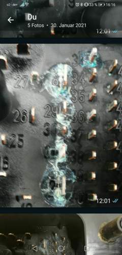

So einen Fehler hatte ich auch Lenkung funktioniert da auch nicht diverse Ausfälle etc, lange gesucht und es lag nicht am Steuergerät man Sicherungskasten vorne im Motorraum, da hatte ich vor Jahren eine Sicherung gewechselt Scheibenwischer da ist Schnee in den Sicherungskasten gefallen das habe ich nicht mitbekommen, und innen drin war der korrigiert man konnte es von außen nicht sehen, ich habe den Sicherungskasten aufgeschraubt vorsichtig alles hochgehoben und alle Steckkontakte waren korrigiert habe sie in Sisyphus Kleinarbeit gereinigt, mit uhrmacherschraubenzieher feinem Schmirgelpapier und alle Fehler waren behoben..

Meine Tendenz geht zum Sicherungskasten der ist so blöd angebracht und wenn im Winter die Scheibenwischer festgefroren waren brennt die Sicherung durch, oder von der Scheibenwaschanlage z.b., man wechselt die aus und vorne kommt die Feuchtigkeit rein wann macht der Sicherungskasten wieder zu und die Feuchtigkeit bleibt da drin und unten drunter korrigiert alles man kann es von oben aber leider nicht sehen das hat mich Stunden Arbeit in der Werkstatt gekostet eine suche Reise wollten...
Sogar das Steuergerät generalüberholen lassen mal ging die Lenkung mal gegen die Lenkung nicht Notprogramm Bremslichtschalter ging nicht, und viele andere Fehler auch noch alle danach behoben nur ein bisschen Wasser über Jahre korrigiert

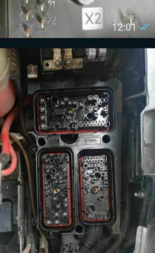

Schau mal die Bilder
Screenshot-20220307
Screenshot-20220307-161634-com-whatsapp
Screenshot-20220307-161630-com-whatsapp

Ich würde mir mal die Mühe machen den Sicherungskasten aufmachen schau mal da rein dann würde ich mit Torx Schrauben den einmal öffnen du kannst also nicht kaputtmachen vorsichtig rausziehen und wieder zusammenstecken mich würde es wundern wenn es daran nicht liegen würde weil das ist wo das Automatikgetriebe und die Bremse zusammenlaufen.
Das nächste der Strom wird zum Bremslichtschalter geschickt von da aus in den Sicherungskasten und zum Steuergerät und das Steuergerät erkennt das und der Strom wird weitergeleitet zu den Brems und Rückleuchten das heißt wenn die sich selbständig machen würden müsste das Steuergerät aber nichts davon weil vom Bremslichtschalter geht der Strom nach oben und deswegen vermute ich noch mal das im Sicherungskasten oder in deinem Steuergerät der Wurm drin ist..

Und den Fehler Bremslichtschalter defekt hat er er mir sogar am Opel Testgerät angezeigt aber nicht mit meinem Bordcomputer und nicht mit meinem Messgerät das Steuergerät gibt alle Befehle raus und wenn der Sicherungskasten die Pins korrigiert sind du siehst ja auf dem Bild von unten wie sie ausgesehen haben und du siehst auf dem Bild von oben von oben hat man das nicht gesehen und das Wasser ist nicht von unten rein gekommen der ist hundertprozentig dicht wir haben's hinter getesteten im Wasserschlauch es ist von oben rein gelaufen und hat dann durch Stromfluss eine Kollision entstanden..
