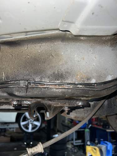

Bremsleitung hinten undicht unter dem Tank.
Moin,,meine Zündleiste musste ich erneuern.
Auf der Probefahrt dann der Bremspedaldruck weg
Ich freu mich -nicht.
Auto hinten aufgebockt. Da lief die Brühe schon. Muss ordentlich kaputt sein. Jetzt habe ich mich belesen. Der blöde Tank muss raus und Auspuffanlage zerlegen (neuwertig ). Das werde ich wohl kaum in der Garage bewältigen können weil ich nur einen großen Wagenheber habe. Eine Bühne muss es wohl sein.

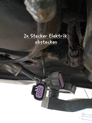

Deswegen macht man ja links sie 2 Stecker ab!!!
Da man eh beide Haltebänder vom Tank entfernen muß um
den Tank abzulassen besteht keine Notwendigkeit die Pumpe auszubauen.

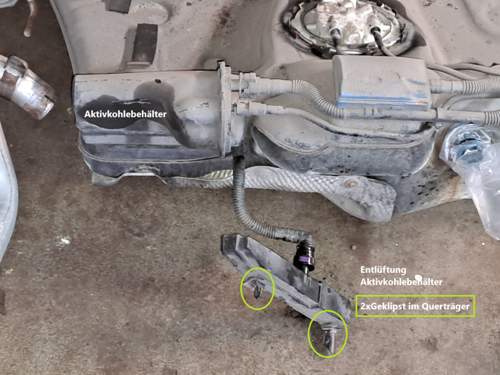

Die Entlüftung vom Tank ist mit 2 Nippeln im Rahmen eingehangen-
https://baza.drom.ru/.../...-2007-9184237-universal-1-g6463765698.html
Da geht eh kein Anschluß mehr auf, ergo komplett mit Tank
ausbauen!

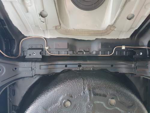

Moinbeim Bremsleitungswechsel dieses Jahr habe ich 2x5 Meter Bremsleitung benötigt!
Vorne unter dem Trapezblech sind die 2 Verschraubeungen,
wo man die neuen Leitungen nach hinten ansetzen kann!
https://www.motor-talk.de/.../...chstraeger-stuetzen-t7784988.html?...
die Verschraubeungen dort sehen so aus-
https://www.bremsleitungen-online.de/images/opelzafira2_640.jpg
da es Quatsch ist nur "eine" Leitung zu machen unbedingt beide Erneuern!!!ebenso 2 neue Bremsschläuche fir hintere Bremse mit erneuern.
am Tank rechts die Leitungen vom KS-Filter lösen und
links unten 2 Stecker öffnen .KS Filter gleich mit Auswechseln!
1x neue Schelle für den KS Einlaufschlauch hinten mitte besorgen.
nicht mit den Nippeln der Tankbelüftung rumärgern,
die gehen eh nicht auf,
sondern den Entlüftungsbehälter an den 2 Fixierpunkten komplett abbauen!
Bilder-https://www.motor-talk.de/.../...eme-beim-volltanken-t7748157.html?...Leitung geschätzt bis zum Trapezblech
links -5 Meter in 3 Teilabschnitten erneuert mit Verbinder
Rechts-3,5 Meter in 2 Teilabschnitten erneuert mit VerbinderHabe ca 1,2 Meter übrig von den 2 Rollen!

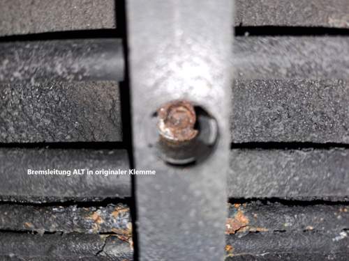

Was mich tierisch aufgehalten hat war der Zulauf. Runter schnell. Drauf 40 Minuten gefummelt.
Die Leitung hinterm Tank war mehrfach durchrostet.
Eine Frage der Zeit bis weitere Durchforstungen stattfinden.

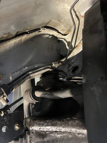

Ich habe laut Papiere Bremsschläuche gekauft.
Diese passten nicht in den Sattel. Ich hätte den Schlauch statt zur Fahrzeugmitte wie es original verlegt war hoch verlegen müssen. Der Anschluss Block war viel zu lang.
Die Hohlschraube wo der Schlauch am Sattel montiert wird war schon vermurkst montiert. Sattel kaputt. Brauche also den Sattel neu und die Hohlschraube.
Hat jemand für mich bitte die OE für die Hohlschraube ??
Jetzt weiß ich nicht mehr was ich verbaut hab. ATE ? Kann das ??? Original Sattel.
Sollte eine M12 mit der GM Nr 24436543 sein.
