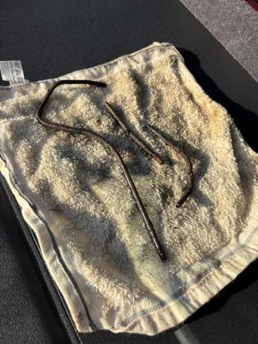

ich muss die Bremsleitung hinten ersetzen, die über den Tank geht, muss ich dafür den Tank ausbauen?

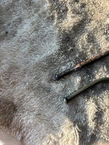

Ø 4,75mm hat die Leitung oder? Ich habe versucht die Leitung zu Bördeln, das funktioniert aber überhaupt nicht, die Biegung bildet sich nicht, obwohl die Leitung fest drinnen ist und an der Markierung liegt und ich einen immer größer werdenden Widerstand an der Schraube spüre, an der neuen Leitung gelang es sofort.

Hinter der Abdeckung ist leider zu viel durchgerostet, das muss ich komplett ersetzen.
Ich habe jetzt mal den Schmutz bzw. Rost entfernt von der alten Leitung, da funktioniert das Bördeln dann auch, sonst wird die wohl immer weggerutscht sein, dann funktioniert das schonmal, jetzt muss ich nur noch wissen, wie ich die Leitung ma besten da verlege, bzw. die alte erst mal dort weg bekomme.

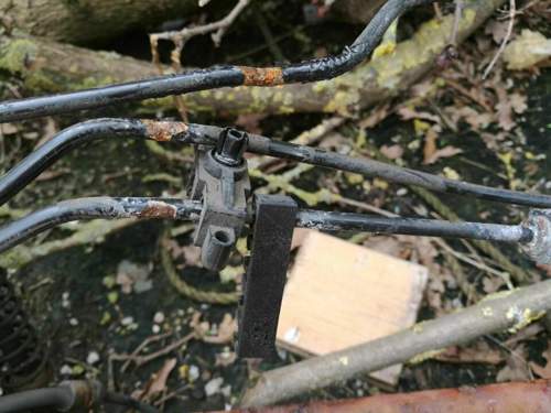

Ich hatte den Tank hinten, zur Stoßstange hin gelöst und soweit es ging runter gelassen. Die neue Leitung hab ich hinten rechts am Bremszylinder über den Tank durchgeschoben und dann am Bremszylinder angefangen zu biegen. Für die 90° Winkel hab ich ein Biegewerkzeug benutzt, die anderen Winkel mit der Hand, hab 4,75 mm Stahlleitung genommen. Hatte gleich beide Leitungen gemacht, bis nach vorne nahe Kat wo es hoch zum Motor geht. Die linke Leitung hatte ich an Hand der Alten vor gebogen, musste dann aber beim Einbau noch nach biegen. Am Ende hab ich alle Leitungen mit Rostschutzlack versorgt, da durch den Einbau der Lack teilweise abgekratzt war.

Ich melde mich auch mal wieder, ich hatte das Stück gebördelt und wollte es fertig machen, leider ist über dem Tank die Leitung teilweise auch stark verrostet, es knickte ein bisschen zu dolle und riss. Ich werde also die ganze Leitung über dem Tank erneuern.
Wie gehe ich da am besten vor? Baue ich den ganzen Tank aus? Also reicht es, wenn ich die Strapsen etwas locker schraube? Nicht das mir die 40 Liter Benzin auf den Kopf fliegen.
