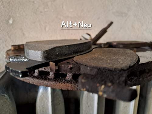

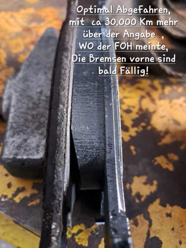

Das war übrigens der Astra K,
wo ich die Bremsscheiben+Steine für die VA schon ca 3,5 Jahre liegen hatte,
weil der FOH meinte bei der letzten Garantiedurchsicht,
das die Bremsen vorne bald fällig sind!
jedes jahr beim Reifenwechsel schaute ich nach und hatte
Sie für gut befunden,bis dieses Jahr im März wo ich sie
dann gewechselt hatte!
