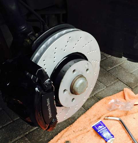

Was macht Ihr eigentlich mit den Töpfen der Bremsscheiben?! Lasst Ihr die hässlich grau?!
Ich hab noch nie ein Auto besessen, was so lange und sichtbare Töpfe hat wie die E-Klasse...
Silber sollte gut aussehen oder abschleifen und nur Klarlack drauf...
Am besaten Scheiben kaufen die bereits beschichtet sind, dann sieht das ne weile gut aus, nach 1-2 Jahren wird es dann hässlich werden, da kannst du dann Zinkspray benutzen das hät dann wieder bis zum nächsten Reifenwechsel.
Vorteil ist das du nichts abkleben musst beim Zinkspray höchsten den Sattel twas abdecken. Der rest ist nach einmal bremsen Weg, das ganze ist nach 10 min bereits trocken.
So mach ich das bei meiner Frau ihrem Wagen.
Bei meinem natürlich etwas aufwändiger das sieht dann so aus 😉 :
Fullsizerender
Moin 🙂
Ja, sowas in der Art habe ich auch vor, jedoch passt ein schwarzer Topf optisch bei mir nicht und so wie ich das sehe, Du hast ein Coupe, oder?!
Da scheinen die Töpfe deutlich kürzer zu sein...
Ein paarmal Räder drauf und ab und es sieht echt zum Brechen aus, gerade bei den offenen AMG Felgen.

Du hast ja Deinen Sattel gelackt, gibt es keine Probleme mit diesem, wenn Du die Rückhohlfeder vorne runtermachst?!

Seit ich den Sattel lackiert habe habe ich schon 2 mal die Bremse gemacht, wenn du die Feder richtig anpackst gibt es keine Beschädigungen.

Ich habe meine Scheiben getauscht. ATE, vorne gelocht, ohne Sportpaket, passt...
Meine Sättel habe mich mit Akkuschrauber und Bürste drauf entrostet und mit Klarlack lackiert.
Vielleicht hole ich mir mal Carbongrau oder so...
