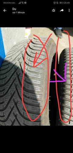

Bin Mal gespannt was morgen bei raus kommt. Gestern hab es auf der Autobahn eine Art Klong und seitdem starke Vibrationen ab 140kmh. Tippe Mal selber auf Federung oder Querlenker vorne links und deswegen auch der Reifen da innen so abgefahren.

Ich werfe mal ne gebrochene Feder in de raum
