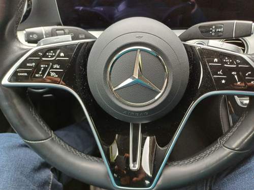

Hallo, ich bin neu hier im Forum und heiße Achim. Ich fahre einen 220D Bj 2021 mit dem neuen Lenkrad, kann mir jemand mitteileilem wie ich bei dem in die Servicestellung für dir Bremse komme? Alle you tube Videos haben noch das alte Lenkrad!
Danke schon mal für eure Hilfe

Ist nicht das gleiche Lenkrad müsste aber gleiche Sein.

Hallo ins Forum,
ist beim normalen Lenkrad der gleiche Ablauf. Es klappt aber nicht immer beim ersten Versuch (auch die Werkstätten sind immer wieder begeistert) und manchmal sind auch die Zeiten für die Home-Taste und die OK-Taste leicht abweichend. Zudem kommt manchmal noch ein abschließender Druck auf die Home-Taste dazu, bevor man wischen kann.

Da muss sich Peter zustimmen. Manchmal klappt es beim 1 Versuch.
Und dann kann es sein ich brauche 5 oder mehr Versuche bis es klappt.
Ist leider nicht wirklich gut gelöst.
Danke an euch für die Hilfe, mit dem Tip klappt es! Aber bei dem Lenkrad wie auf dem Foto muss die Hometaste 10 sek. gedrückt werden und dann direkt ohne Pause die OK für 5 Sek., danach 1 Mal kurz die Hometaste antippen und danach auf der OKtaste rüberwischen zum Button!
