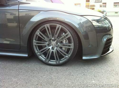

Es gibt genug Anbieter ( nicht Audi ) wo du angemessene Bremsen bekommst.
( da wäre das Geld dann sicher GUT investiert )
Oder eben:
422748-265714260175636-1095642363-n
Bremsentausch. ???
