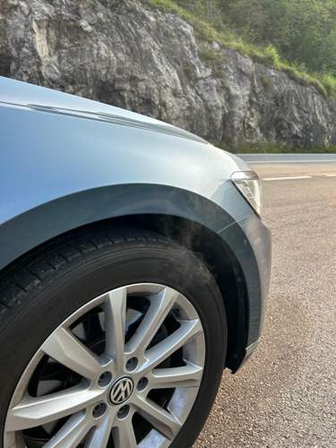

folgendes Szenario: Passat 190 PS TDI DSG 4motion mit 1,2t Fendt am Haken, ACC an, Fernpass runter, hinterm LKW.
Kurz vor der letzten Kehre steigt das ACC aus, nicht verfügbar, also selbst gebremst - und holla, die Waldfee: Quasi keine Bremsleistung mehr verfügbar. Manuell runter geschaltet, Motorbremse, ab in die Parkbucht und mit Müh und Not das Gespann zum Halten bekommen. Ausgestiegen, alle vier Bremsen haben geraucht.
Bremse 15 min abkühlen lassen, kurzer Bremscheck, weiter ging‘s - mit viel Motorbremse, anschließend war die Bremsleistung wieder voll da.
Bremspunkt war immer da, Bremse lt Service gewartet, alles original —> Temperaturfading…
Kenne so ein Verhalten vom Vorgänger S204 C320 CDI T mit Sportbremse nicht, die war unverwüstlich, über jeden Pass, Südfrankreich, Kroatien, null Probs - hielt immer deutlich über 100.000km.
Was denkt ihr? Bedienfehler ACC bergab mit Wohni?
Bremse unterdimensioniert (was macht der Passat vollgepackt mit 2,2t am Haken zB den Brenner abwärts)?
Was geht maximal mit Eintragung an Bremsenupgrade beim Passat?
Danke für eure Meinungen.

Nee, alle 4 Bremsen waren heiss und haben geraucht, auch vorn - sieht man am angehängten Foto in Post #1.
Merkte man auch an der verbliebenen Bremsleistung von geschätzt nur noch 10% der normalen Bremsleistung. Wenn nur die hintere ausgefallene wäre, hätte man das imho nicht wirklich gemerkt, da wären noch 80% Bremsleistung vorhanden gewesen.
Wie gesagt, die Auslegung erscheint mir zweifelhaft bzw für den Betriebsfall ACC - dh dauernd leicht angelegt - evtl auch so sanft dass die Auflaufbremse nicht mitwirkt? - unterdimensioniert.
