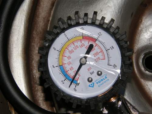

Das Thema liegt zwar schon einige Jahre zurück aber das Bremsentlüften ist ja immer wieder aktuell.
Ich verwende z.Zt. ein preiswertes Gerät das mit dem Reifenluftdruck des Reservereifens arbeitet (siehe Bilder).
Es funktioniert hervorragend.

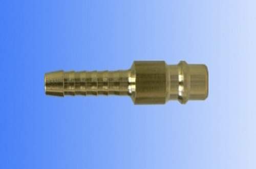

Tipp:
Ich habe mir einen kleinen 6 mm Nippel besorgt. Diesen klemme ich in den Ventilanschluss, an der anderen Seite kann ich so den Schlauch vom Kompressor aufstecken. Den Druckminderer stelle ich auf 0,5 - 1,0 bar. So brauche ich keinen Reifen.
Papasmobil
Anschluss für den Kompressorschlauch

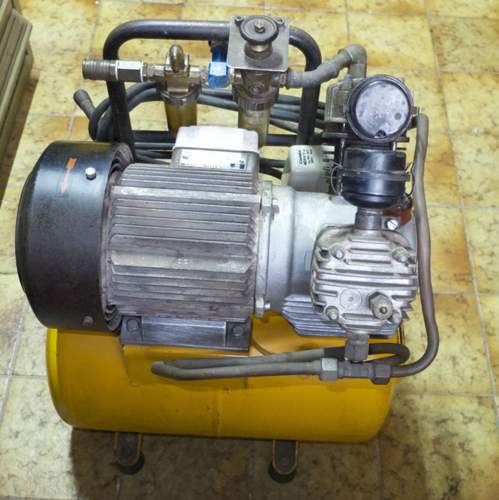

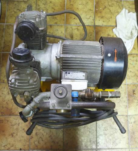

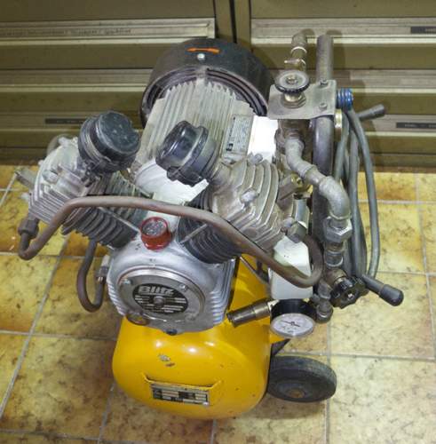

Hallo Papasmobil.
danke für Deine Antwort. Einen Kompressor habe ich (siehe Bilder). Der hat zwei Zylinder u. eine ordentliche Literleistung.
Allerdings hätte ich die Befürchtung, dass aus irgendeinem Grund der zum Entlüften eingestellte Druck von ca. 1 bar erheblich überschritten werden könnte (dem Manometer u. der Einstellgenauigkeit traue ich nicht so ganz) u. so der Bremsflüssigkeitsbehälter auf dem Hauptbremszylinder bersten könnte.
Mit dem reduzierten Luftdruck aus dem Reservereifen funktioniert die Angelegenheiit auch recht gut. Nachteil ist nur, dass man den Reservereifen aus dem Kofferraum holen muss.
Viele Grüße
quali

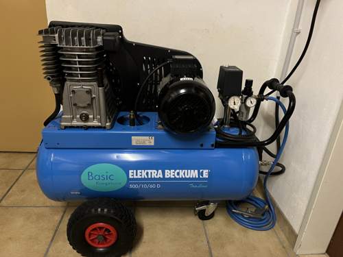

Hallo quali,
mein Kompressor mit 10 bar steht im Keller, eine Leitung geht zur Garage. Hier sitzt ein Druckminderer mit Entwässerung,.
Wie der Name schon sagt, kann der Druck gemindert werden. Du kannst diesen auch direkt am Kompressor einbauen.
Bei mir sitzt er direkt in der Garage. So kann ich den richtigen Luftdruck für meine Arbeiten schnell einstellen.
Auf dem Foto z.B. für den Bremsenentlüfter auf 1.0 bar.
Druckminderer in der Garage
Kompressor im Keller
