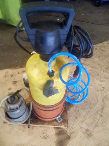

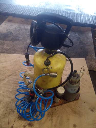

Ich verwende mein selbstgebautes Entlüftergerät seit Jahren.Eine Gardene Spritze mit Elektrischer Pumpe mit 12 Volt Anschluss und zusätzlichen Druckluftanschluss...vielleicht gibt es noch Verbesserungs Vorschläge,bin gespannt!
@elko02 schrieb am 11. November 2022 um 07:18:18 Uhr:
Dein selbstgebautes Entlüftergerät sieht richtig professionell aus. Wie oft benutzt Du es pro Jahr etwa?
Viele Grüße
quali
Hi,einmal im Monat bestimmt,ist aber auch meistens nur zur hälfte gefüllt! Also wird regelmäßig erneuert!
