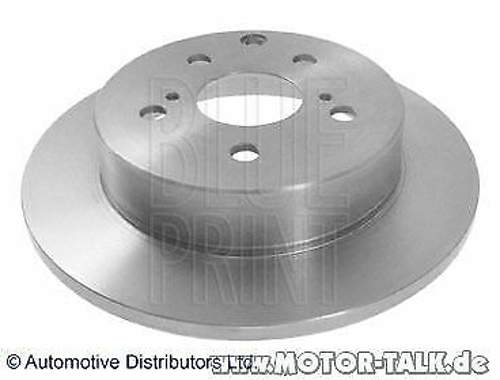

Ja deine hat definitiv keine Trommel Handbremse,man sieht auch keinen Gummistopfen zum einstellen!
Man kann auch so erkennen ob einer Trommel Handbremse hat oder nicht siehe Bild.
Man sieht auch Loch für Gummistopfen!Und man sieht das Trommel ,,,Scheibe,,,für Handbremse bisschen große ist als ohne!
Somit muss man Kolben zurück drehen,wenn man neu Beläge einbaut,bei Trommel Handbremse nicht!
Adt343207-a
man sieht es ganz einfach daran, weil das Handbremsseil am Bremssattel eingehängt wird.
Bei einer Trommelbremse würde das Handbremsseil durch die Bremsankerplatte in das Innere der Trommel führen.
Daß keine Gummistopfen zu sehen sind, ist kein Beweis daß es nicht doch eine Trommelbremse ist.
Diese könnten sich auch auf der Rückseite in der Bremsankerplatte befinden.
