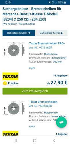

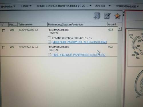

Hat der 250cdi hinten immer innenbelüftete Scheiben? Anhand der Schlüsselnummern werden mir immer massive Scheiben angeboten, sind aber dann falsch. Oder gab es da ausstattungsbedingte Änderungen?
Nein.
Die c200 c220 c250 haben gleiche bremsen. Hinten gehört volle scheibe !
@xtrem89 schrieb am 19. Januar 2021 um 10:53:01 Uhr:
Nein.
Also mein 250 CDI hat hinten belüftete Scheiben!

Welches BJ? Und welches Model?? AVANTGARDE? Classic elegant
2011 Kombi Avantgarde. Denke aber kaum das es ein Unterschied macht ob ich Classic oder Avantgarde habe.
Der 200 CDI hat auch nur 278mm Scheiben wenn kein AMG Paket verbaut.

Mhh, also ich hab hinten ab Werk schon innenbelüftet und nicht gelocht gehabt (Avantgarde). Massiv sind die Scheiben jedenfalls nie gewesen, hab kein AMG aber Fahrdynamikpaket.
Hallo
So der letzte Versuch. Irgendwie läuft hier gerade etwas nicht ganz richtig. Ich kann meine Beiträge sofort nach der Einstellung nicht mehr editiert abspeichern.
Der S204 (also Kombi) 250CDI hat an der Hinterachse ab Werk "belüftete" Scheiben verbaut.
Da spielt es auch keine Rolle bei welcher Ausstattungslinie also ob Classic, Elegance oder Avantgarde.
Gruß Michael
S204 250CDI HA Bremsscheiben
Verstanden, danke 🙂
