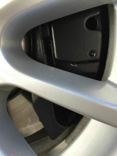

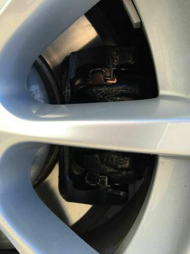

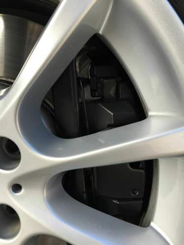

Wenn ich mir so die Bilder der Serienbremse ansehe, so bin ich froh, das M-Paket zum 650ix genommen zu haben, bzw. bei der Wahl darauf geachtet zu haben einen mit M-Paket zu bekommen. Dort sind die Sättel nämlich beschichtet, ich kann leider nicht sagen, ob es Lack oder Pulver ist. Fakt ist jedenfalls, dass es einwandfrei ausschaut. Der helle Fleck auf dem ersten Foto, sieht wie ein Fehler im Lack aus, ist aber nur diese silberne Bremsklotzpaste.
