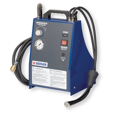

Am besten mit folgendem Hightech-Gerät
https://www.louis.de/.../10002558?...
https://mediaserver.berner.eu/External/L/47062%5BTIF%5D-100.jpg
Meiner Meinung nach funktioniert entlüften nur mit so einem Gerät.

im Profi Bereich mindestens so ein Gerät ....
Hobbyschrauber können einwandfrei mit so einem oben erwähnten
Unterdruckgerät entlüften !
es erfordert etwas mehr Zeit und wie immer:
auch hier sind Doofis im Hintertreffen ;-) ... wie überall ;-)

Verkaufst du die ?
Na das ist jedenfalls schonmal nicht so wie du schreibst .
Wenn man weiß wie es funktioniert dann geht es sowohl klassisch seit über 100 Jahren zu zweit mit der klassischen Methode einer am Pedal und einer am Sattel ( hr , hl , vr, vl ) .
Mit Überdruck im Ausgleichsbehälter zu den jeweiligen Sätteln hin und mit Unterdruck von den jeweiligen Sätteln aus.
Stets ist darauf zu achten dass sich ausreichend Bremsflüssigkeit im Ausgleichsbehälter befindet damit dort keine Luft ins System geraten kann , das gleiche gilt für den Schlauch am Entlüftungsnippel welcher in Bremsflüssigkeit hängen muss um da das eindringen von Luft auszuschließen.

Warum sollte ich die verkaufen?
Ich gebe nur meine Erfahrungen wieder, und ich habe und nutze nunmal dieses gezeigte Gerät und ein eigenes Set für den Entlüfternippel selbst.
Die Unterdruckgeräte sind und bleiben für mein Empfinden was für den Semibereich, zu viele Fehlerquellen/Aufwand etc. bei unzureichendem Ergebnis. Habe das schon zigfach hinter mir, getaugt hat es vom billigen 10 Euro bis zum 60 Euro Set nicht. Daher der Umstieg auf die professionelle Variante.
Wenn Du mehr Auswahl an Hersteller willst, kann Dir gerne noch weitere Bilder zeigen ;-)
@a3.2quattro schrieb am 19. Okt. 2021 um 20:15:17 Uhr:
Für meine Zwecke genügt und funktioniert dss System mit der Unterdruckpumpe , wird auch hin und wieder mal verborgt und bisher gab es keine Probleme damit.
Wozu brauche ich da ein super Profigerät , will ja nicht zum Mond fliegen .
