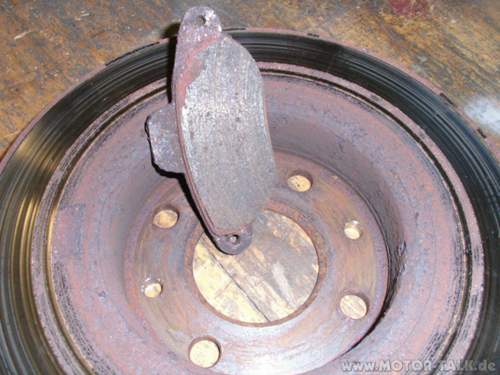

Als abschreckendes Beispiel, die hatte ich mal gewechselt.😰 Da ist Deine Bremse noch neuwertig.
58-bremse-golf-4
55-abgefahrene-belaege-mb
4-jahre-alte-fiat-bremsbelaege
58-bremse-golf-4
@tommel1960 schrieb am 30. September 2018 um 11:26:44 Uhr:
Okay ,deine Sehen ja nochmal eine Nummer krasser aus 😁. HU ist sowieso im Januar 2019 fällig , die werden doch sicherlich die abgefahrene Scheiben bemängeln?

Also ich schließe mich hier den Vorschreibern an. Deine Scheiben sehen noch richtig gut aus, und die Beläge waren nun auch nicht komplett bis aufs Metall weg, von daher haben die Scheiben auch keine sichtbaren Schäden davon getragen. Man weiß halt anhand der Fotos nicht wie sie auf der inneren Seite aussehen, kann mir aber bei diesem Tragbild kaum vorstellen, dass sie dort so sehr viel schlechter sein sollten.
Ich würde die Beläge jetzt mal drauf lassen und bis zum TÜV im Januar fahren, sollten die das dann bemängeln kannst du immer noch wechseln.
