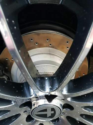

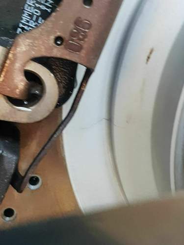

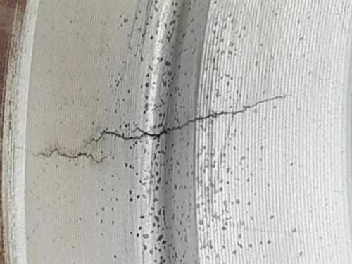

ich habe bei meinem dicken bremsen neu gemacht Klötze und scheiben komplett rundum , habe bezahlt unschlagbare 388€ bei daprarto.de und ich kann nur jedem raten , spart nicht ... meine eine Bremsscheibe hinten rechts hat RISSE , ich werde den scheiß morgen direkt reklamieren . bin stinksauer !!!!!
vorne Brembo scheiben und Klötze,
hinten Zimmermann scheiben und Klötze werde gleich Fotos reinstellen

hier mal ein paar Fotos ....

Moin,
ich bin der Meinung das du nichts verkehrt gemacht hast.
MB stellt ( wie andere Autofirmen auch ) die Bremsen nicht selbst her. Da wird eine Ausschreibung mit Qualitätsanforderung gemacht und der günstigste bekommt den Zuschlag. Das kann Ate, Brembo, Zimmermann sein. Und Zimmermann ist eine deutsche Firma mit gutem Ruf.
Ich hatte auch schon Risse in der Scheibe beim Ford meiner Frau : Risse in der Scheibe bei gelochten Scheiben kommen oft vor und sind kein Problem - zwischen den Löchern.
Der Riss bei dir ist jedoch in der Trägernabe und das ist ein ganz schwerwiegender, gefährlicher Mangel den auch Zimmermann nicht auf sich sitzen lassen wird.
Zorc
Also nach einem netten Telefonat muss ich sagen, sehr kulant! Direkt am Telefon klar gemacht dass neue kommen
Muss halt nur in Vorkasse treten aber dass ist bei den Ramsch Preisen ja nicht die Grosse nummer haha
Sagte auch das sowas definitiv nicht die Regel ist und sowas sehr selten vorkommt (was meiner Meinung schon zu viel ist ) dann die anderen kaputten dahin schicken 10 Formulare ausfüllen und dann solle es ca 4-8 Wochen dauern bis ich mein Geld bekomme ... Liebe güsse
