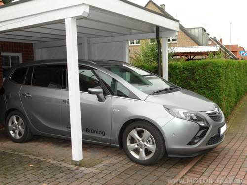

Anbei auch ein Foto von meinem,ist zwar nicht ganz speziell die Felge/ Bremsscheibe aber ich denke man kann gut erkennen das alles im grünen Bereich ist,auch hier handelt es sich um einen 2.0CDTI mit 130 Pferdchen😉
Sorry das er da noch so dreckig ist nun isser wieder sauber,war direkt vor dem waschen, erstes Foto mit neuer Kamera🙂
