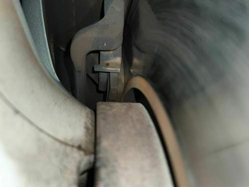

Ich wollte Mal kurz eure Meinung zu meinen Bremsen (17 Zoll Anlage) vorne hören (s. Bild). Der Foh meint sofort wechseln, die freie Werkstatt meinte locker bis zum Frühjahr. Wie schätzt ihr das so ein?
Der Foh bietet die Bremse vorne komplett (mit Scheiben) für 390€ als Aktionspreis. Ist das ein gutes Angebot?

Und was ist mit der Innenseite?
Gute Frage, da komme ich nicht so einfach dran. Hat bei der Werkstatt aber auch keinen interessiert. Kratzblech ist auch noch nicht losgegangen.
@tg07 dein Foto zeigt den Belag außen. Der Belag innen wird aber erfahrungsgemäß bei Einkolbenbremsanlagen mehr beansprucht, somit könnte dieser schon deutlich mehr verschlissen sein, und wenn dem so ist, sollte die Bremse meiner Meinung nach erneuert werden. Allerdings kommt es drauf an ob der Belag innen wirklich deutlich weniger Material hat, und auch auf die Fahrleistung, wenn man im Jahr nur 5000km fährt, dann kann man sicher noch etwas warten (vorausgesetzt der innere Belag ist nicht extrem verschlissen).
Die Scheibe sieht aber noch nicht so arg verschlissen aus, müsste man Mal messen. Ich habe die Werte gerade nicht im Kopf, aber da gibt es feste Werte wie dick die Scheibe mindestens sein muss.

Ich würde die locker weiter fahren. In dem Moment, wo der Bremsbelagträger den Grat der Bremsscheibe berührt, ist Schluß, bis dahin kein Problem. Damit bestimmt der Grat der Bremsscheibe die verbleibende Dicke des Belages, nicht die Dicke des Belages selbst.
Danke erstmal für die ausführlichen Antworten!
Mit der Innenseite klingt absolut plausibel, allerdings mal wieder schade, dass sich das die Werkstätten nicht anschauen.
Ich denke, ich warte bis das Kratzblech oder der Grat sich bemerkbar macht. Ein paar km Reserve müsste ich dann ja noch haben.
Gerade an den Innenseiten hatte ich bei einem ähnlichen Materialstand außen eine stärkere Abnutzung sowie eine ungleichmäßige Abnutzung des Klotzes. Auch waren die Beläge ordentlich fest auf den Gleitflächen. Aber zum schauen mal das Rad demontieren... Aber was unterlegen, damit die Karre nicht im ungünstigen Fall runtersaust...

Deine Beläge außen sehen so aus als würden die noch 10.000km mit machen, Knackpunkt wie hier aber schon gesagt sind innen die Dinger. Nicht ausgeschlossen daß hier statt 1cm eben nur noch "1mm" drauf ist. Sollte man aber hören wenn die Kratzbleche kommen, ist ja nicht so als müsse man dann das Auto direkt stehen lassen. Das bremst auch so noch ein paar tkm.
Bzgl. Scheiben ... In der Regel kannste vorne 2 Sätze Belege runter schrubben bis die Scheibe fällig ist. Dann melden sich auch hinten Scheiben und Beläge und man macht alles komplett. Bei meiner Fahrweise passt das seit 30 jahren, nur die Laufzeiten der Bremse ist nur noch <2/3 wie früher ;-)
Danke für die Antwort, so hatte ich es jetzt auch geplant. Vielleicht mache ich am Wochenende auch Mal den Reifen runter und schaue mir die Innenseite an.
