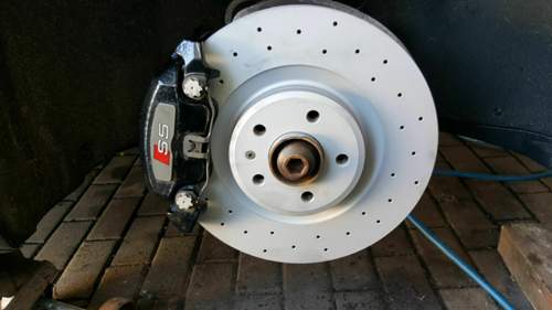

Nun ist es bei mir auch soweit beim Display erscheint die Meldung : Bremsbelag! und das Symbol.
Habe nun im Netz nach paar Bremsscheiben und Belege gesucht, gefunden habe ich von der Marke Zimmermann Sport Bremsen (Siehe Bild) oder hier der Link:
http://www.ebay.de/.../400985373684?...
Was haltet Ihr von der Marke, habt Ihr mit anderen Marken bessere Erfahrungen gemacht oder gibt es einen Favoriten bei euch ?

Ic3D hat recht, der S5 hat größere Scheiben.
Die in deinem Link sind 320mm Scheiben (für A5 3.0TDI etc.), der S5 hat aber 345mm Scheiben.
Du musst nach den PR-Codes gehen, stehen glaub ich im Serviceheft.
Bei meinem 2014er S5 Sportback wäre das 1LJ (345mm) für die Vorderachse und 1KE (330mm) für die Hinterachse.

Ich fahre die Zimmermann vorne und hinten auf meinem S5 Coupe. Ich bin nach ca 5000 km immer noch zu Frieden. Optisch finde ich sind sie nen Highlight 🙂

Super, Danke Viel mals für deine Hilfe.
Habe den PR Codes wohl nicht gefunden, dafür aber die Massen nachgemessen vorne hab ich auch 345 gemessen. Sollte wohl reichen wenn ich nach 345mm suche.
