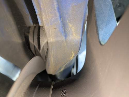

Hallo Forum,
bei meinem Auto hat sich zum blödesten Zeitpunkt der Service für die vorderen Bremsbeläge angekündigt. (5000km)
Dazu 3 Fragen
- ich nehme an das ist nur ein errechneter Wert ?
- es gibt aber schon noch den Verschleißsensor der anspricht wenn die Beläge komplett runter sind ?
- kann man am Belag optisch erkennen ob er noch 100km oder 10000km hält?
Danke schonmal für die Hilfe...

Durch den Verschleißsensor werden die 5000 km angezeigt.
Also kann ich jetzt durchbremsen bis der Belag weg ist ohne das sich noch was meldet ?
Ich kannte es bisher so das bei erreichen die Bremskontrollleuchte angeht und man schnellstmöglich die nächste Werkstatt anfahren sollte...
Bild der Beläge:
Beläge
Reicht dicke um nach Hause zu fahren. Dann am besten zu bmw und wechseln lassen

Du kannst ruhig weiter fahren.
Bei mir wurden auch 2000 km und 1000 km angezeigt. Zwischen 2000 km und 1000 km Anzeige bin ich ca 1300 km gefahren.
Wenn die Beläge dringend gewechselt werden müssen, wird in der Service-Intervallanzeige und die Bremswarnleuchte in Rot angezeigt.

Woher weiss das Auto das dringend gewechselt werden muss ?
Nur anhand der Restkilometer Anzeige?
Die zählt absolut gleich mit dem Tacho runter, selbst wenn man 100km praktisch nicht gebremst hat. (ja das geht hier manchen Stellen)
Es sind mittlerweile auch schon unter 1000km...
Die Informationen kommen vom Verschleißsensor.
Das die Anzeige gleich mit dem Tacho runterzählt ist sehr ungewöhnlich.
Das der Wechsel dringend nötig ist wird aber noch nicht angezeigt?
Wieviel Kilometer musst du noch fahren?
Ich nehme an das Werkstätten in Norwegen teuer sind.
Ich muss mich korrigieren, wenn ich bei meine Fahrten nachrechne zählt die sogar schneller runter.
3600 gefahren und 4200 abgezogen.
Obwohl ich noch nie so bremsenschonend gefahren bin wie jetzt....
Ich würde jetzt wie gesagt noch mindestens 3000 fahren wollen.

Naja, ich hab ja kein Problem damit irgendwelche Intervalle oder Check Control Blabla Meldungen zu ignorieren aber ich möchte nun wirklich nicht mit rot leuchtender Bremskontrollleuchte die nächsten Passstraßen absolvieren. Und da gibt's hier jetzt einige.
Leider hab ich's nicht hinbekommen die inneren Beläge zu fotografieren im sicherer zu sein.

Und es leuchtet mir nach den Informationen hier nicht ein warum der Zähler so schnell sinkt, heute morgen hab ich noch 700km gehabt und nach 200km fahrt jetzt nur noch 370km (ab 500 zählt der in zehnerschritten)
Ich vermute langsam das da irgendwas defekt ist.
Ich weiß zwar nicht mehr genau ob es vor der Verschleiß Meldung war aber ich hatte da kurzzeitig son schleifendes Geräusch das nach einem Bremsen weg war...
Derzeitiger Plan ist deshalb ein Werkstattbesuch...die können zumindest mal ein Rad abnehmen und besser nachschauen.
